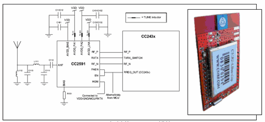

对于ZIGBEE通讯距离的扩展,目前采用外部扩展和内部增加放大器两套办法,TI最近推出的CC2591放大器芯片,就是比较典型的外部扩展的办法,CC2591能够和CC2430等ZIGBEE单芯片完整结合,以非常低的成本,实现ZIGBEE通讯距离的扩展,图一是CC2591原理和采用CC2591CC+2430设计的EZ-Lbee模块系列产品。
图一CC2591CC+2430设计的EZ-Lbee模块
采用CC2591后,ZIGBEE网络通讯距离可以轻易在点对点开阔地带通讯距离可以达到600米以上, 通过ZIGBEE网状网络的自动中继路由 ,可以容易实现微功耗下数十公里的网络 通讯和无线传感器网络。

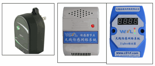

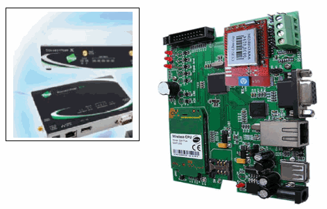

其实,标准产品,也可以用来作为快速评估系统 , 根据目前这样的实际应用需要,不少厂家也陆续推出了各种ZIGBEE标准产品,包括网关(实现ZIGBEE网络和GPRS,WI-FI,以太网,蓝牙等网络的互联),路由器,低功耗节点,也推出了各种应用评估系统;图二和图三是目前已经上市的部分ZIGBEE标准产品:
图二 典型的无线路由器,低功耗节点标准产品
图三 典型的无线网关产品
这些标准产品都是“即插即用”的产品,你可以像搭积木一样,在很短时间内,对ZIGBEE技术进行现场测试,也很容易将这些标准产品集成到你自己的系统中去,实现一个长距离,微功耗的巨大网状网络和各种行业应用;

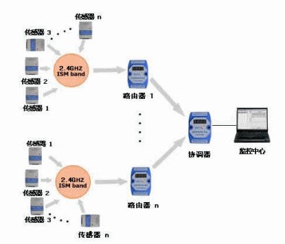

应用对象:高层字楼、医院、,成品库、醇化库、发酵库、储丝房、粮库、烟草库,温室大棚等,需要对温度,湿度进行监控,而且布线困难的应用。系统应用框图( 图4)
图四 ZIGBEE无线温度传感器网络系统

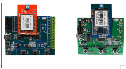

使用自己选择的微控制器接口 标准产品模块,采用ZIGBEE模块开放系统,在AT命令级别进行自己的软件开发,下面是外置8051和STM32两种ZIGBEE模块开发平台,软件支持KEIL 8051和STM32位平台。见图五
图五 外置8位和32位微控制器的ZIGBEE 模块开发系统
