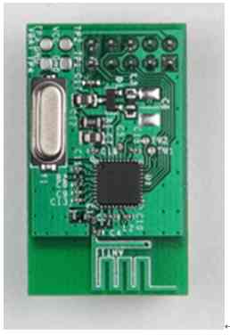

图1:带PCB迹线天线的CY3630M参考模块
因无线IC制造商在优化参考模块方面投入了相当多的时间和资源,所以,产品开发商所需评估的将仅是射频的标测基准性能。此举规避了OEM仅凭数据手册规范而非实际性能就着手进行基于该芯片的设计带来的风险。因此,显著降低了投资回报(ROI)风险。

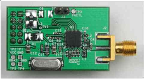

用SMA或微型同轴连接器(见图2)取代天线时,可实现该RF参考模块的另一种方式。这种处理简化了直到天线端电路链路的传导RF测量的实施。这种模块还为进一步研究RF管脚后链路的匹配网络、利用网络分析仪所进行回波损耗和阻抗测量成为可能。此举使OEM有能力根据其所拟用的天线修改匹配网络。借助频谱分析仪或功率表可进行诸如不同功放等级的峰值RF输出功率等传导测量。还可测量感兴趣频带的杂散谐波。可对发射机占用频段和接收机传导杂散进行测量和检测以确定它们是否满足无线管控规约。
图2:带SMA的参考模块
