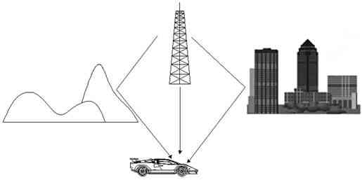

上图(图1)就是一个多径衰落产生过程,当地面波信号在传输途径当中受到高楼、丘陵、运动车辆等多个障碍物的阻挡时,就会产生反射或散射,形成多路信号到达接收天线,由于到达接受天线的时间不同、相位不同,相反相位的不同信号因叠加而相互消弱,从而产生信号的衰落。

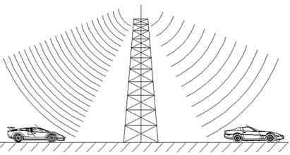

另一种移动接收过程不可避免的问题是多普勒效应。如果信号以波的形式传播,当接收者与产生者发生相对运动时,接收者接收到的信号频率会因运动而发生变化,这就叫多普勒效应。这是任何波动过程都具有的特性,电磁波也是如此。如果接收几相对于发射机时,接收机接收到的信号也会发生多普勒效应,具体取决于接收机相对于发射机移动的方向和速度(如上图2 所示),当接收机和发射机相向运动时,他接收到的信号频率就高于发射频率,相反,当他们发生相背运动时,接收的信号频率就低于发射频率,这种频率变化也叫多普勒频移,它产生的衰落会对使接收机很难准确的解出信号。

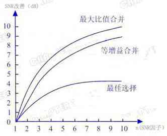

三种合并方式中最大比值相加式合并性能最好,具体比较如下图(图3)

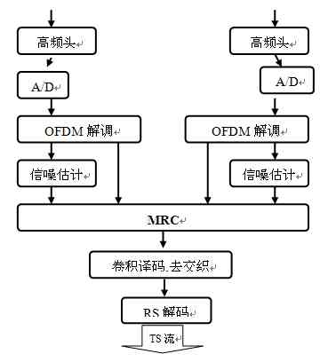

图4是天线分集技术来提高DVB -T 性能的解决方案。首先部分地解调信号,然后利用最大比例合成技术MRC,因此解决了信号的最佳合成问题。这项技术可以直接的改善灵敏度, 降低C/N门限值, 提高多镜路抗干扰性能。

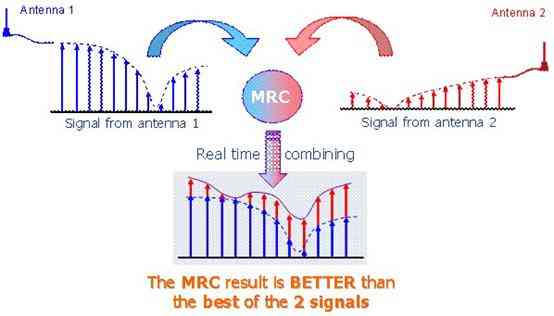

1 DIBCOM的分集接收原理及应用
DIBCOM的分集接受采用最大比值合并算法,如下图(图5),双天线分集接收分别控制各支路接收增益,获得不同天线的最好信号,同时还时实时提供着个支路信号的信噪比,信号经相位调整后,以适当的增益系数,同相合并后,就获得最大信噪比的优质信号。

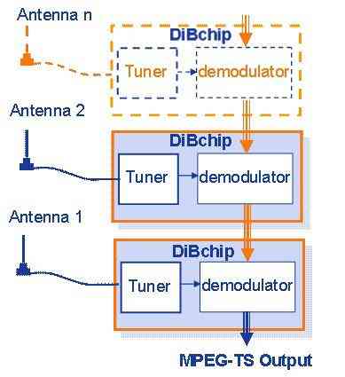

对于信道衰落大,或移动速度要求更高的环境下,DIBCOM 还可多颗IC采用菊花链形式连接实现分集接收,即每个芯片都可以把自己接收到的信号根其他芯片接收到的信号最大比值合并,这也是DIBCOM公司的专利技术。

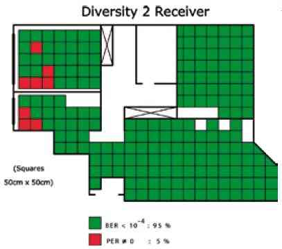

下图是室内接收的效果比较图,由于室内接收时不仅存在信号被建筑物等吸收的问题,还同样存在小范围衰落。下面两附图分别是DIBCOM解调器的测试,图7采用双天线分集接收,在BER<10-4时,接收范围达可到95%,同样条件,图8单天线只能达到67%。

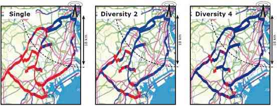

车载移动接收时,分集接收也同样表现出它的优越性能。下面(图 9)三幅图是在法国某城市DVB-T标准信号下的实地测试图,三幅图分别示意出单天线接收、双天线分集接收和四天线分集接收不同效果。
图9
