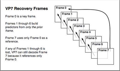

丢包恢复
我们还可以在丢包情况下采用黄金帧。在一般的视频会议系统中,接收器在发现丢包时,会用信号通知发送者。发送者一接收到这个信号,就会对一个独立于前面各帧的帧 (即‘关键帧’) 进行编码来恢复。该帧由于必须从头开始编码,故往往非常大,这会导致视频的播放断断续续。另一种情况是,这是一个低质量的帧,看起来比周边的帧要模糊,而且产生视觉干扰脉冲。
On2 的VP7视频会议系统提供一个更好的选择方案:发送者可以发送一个只涉及黄金帧的帧。我们称之为恢复帧。由于我们不必对帧从头开始编码,因此可以获得一个质量更好而且更小的帧。
VP7恢复帧
帧0是关键帧
帧1到6都只根据前一个帧来构建预测器
帧7只以帧0为参考
即使帧1到6中的任何一个丢失了,VP7仍然能够对帧7进行解码,因为它只以帧0为参考
图2:利用恢复帧来处理丢包问题

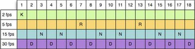

视频会议
多方视频会议也可以采用黄金帧。在多方会议系统中,各个用户的连接带宽都不同。一般的解决方案是把带宽减小到一个假定的最小公分母:所有用户都以最慢的连接都能接收的速度来收取数据。
基于On2 VP7技术的系统则采用了一种新颖的替代方案。通过使用黄金帧、普通帧和可抛弃帧,VP7 可获得四个级别的有限时间可调性。这意味着我们可以根据每一方的需要生成不同的比特流 (参见图3)。这样,会议中的高清方就不会受到较低速连接的影响。最重要的是,这种方案无需额外的CPU成本。
图3:采样时间可调性模式和On2 VP7
每一个比特流都需要较低的帧速率来解码。因此,带宽最低的用户可以接收 5 fps 的比特流;而带宽最大的用户可接收全 30fps。

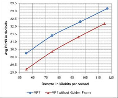

黄金质量
On2 VP7技术还利用黄金帧来提高质量。在极缓慢地移动的镜头或变焦中,一个周期性的高质量黄金帧会恢复在重复应用环路滤波器或亚像素运动 (sub-pixel motion) 时所丢失的细节,从而保持图像的质量,而结果可以相当明显 (见图4)。在另一些情况下,黄金帧还可作为一个良好的预测器,预测屏幕上的某些图像何时返回到先前的位置。
竖:平均峰值信噪比 (分贝) 横:数据率 (每秒千比特)
图4:采用与不采用黄金帧的移动及日历的峰值信噪比 (PSNR) 之对比
