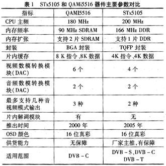

而STx5105是一款专门针对中低端市场的高性价比机顶盒器件,适用于数字卫星电视(DVB-S)、数字有线电视(DVB-C)、数字地面电视(DVB-T)机顶盒,它无内置QAM解调器。根据封装工艺以及面向不同的应用市场,STi5105系列产品有STx5105、STM5105和STB5105三种型号产品,这三种型号产品的硬件性能规格和应用相同。STx5105与QAMi5516器件主要参数如表1所示。

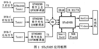

从表1可以看出,STx5105有两个显著的特点,第一个就是无内置解调模块,第二个就是适用范围广,通过外置不同的解调器件,适用于DVB-S、DVB-C和DVB-T机顶盒,图1是STx5105应用框图。

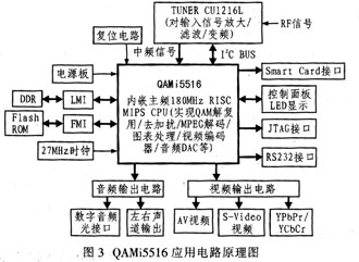

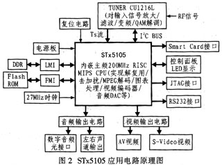

采用STx5105和QAMi5516设计的基于DVB-C机顶盒的应用电路原理分别如图2、图3所示。
从图2,图3应用电路原理可看出,两款器件主板电路模块总体结构相同,但应用细节方面还需要注意各个器件的特点。
高频头选择方面,STx5105方案的机顶盒采用Philips公司生产的CU1216L的高频头(内置QAM解调模块,直接输出TS流给STx5105处理);QAMi5516方案的机顶盒采用Philips公司生产的CD1316L的高频头(输出中频信号给OAMi5516处理)。内存选择方面,STx5105方案的机顶盒采用一款型号为HY5DU561622(64 MB)的DDR内存,建议双向交互业务机顶盒采用64 MB内存,否则无法满足交互业务需求,对于单向机顶盒,可以采用K4H561638F(32 MB)的DDR内存,用于系统控制电路和MPEG-2解码器时的数据缓冲存储;采用S29GL064(8 MB)Flash ROM作为程序存储器,用于固化机器的控制程序。QAMi5516方案的机顶盒采用一片型号为57V641620ET(8 MB)SDRAM,用作AV解码器的数据缓冲存储器;采用一片57V281620ET (16 MB)SDRAM,用作系统控制电路的数据缓冲存储器;采用一片M28W640(8 MB)Flash ROM作为程序存储器,固化机器的控制程序。

CPU主频越高、处理速度越快,尤其是处理音视频信号和数据信号。STx5105主频速度高达200 MHz,是目前主流机顶盒速度最高的器件,其他型号的器件主频一般介于100~166 MHz,速度明显低于STx5105。
4.2内存频率
与CPU主频对应的是内存频率,内存频率越高,运行速度越快。如果只是CPU速度快,内存频率慢,那么CPU要花时间等待从内存读取数据,这样会降低处理速度。机顶盒内存主要采用SDRAM和DDR两种内存,而目前机顶盒内存主流采用DDR内存,DDR内存带宽比SDRAM要高,这样可以减少CPU从内存中读取数据的等待时间,提高处理速度。同时由于DDR接口的数据传输率比SDRAM高,易于支持扩展业务。而SDRAM接口传输率低,运行速度慢,无法支持大的扩展业务。 STx5105内存采用DDR-166 MHz,确保整体性能提升。

STx5105无内置解调器,适用于DVB-S、DVB-C和DVB-T 3种DVB标准的机顶盒,通过在STx5105前面采用不同的片外解调器,设计相应标准的机顶盒。而QAMi5516的市场定位只适用于DVB-C机顶盒,则内置QAM解调器。STx5105无内置解调器,则STx5105发热要低于QAMi5516,因为解调器是耗电、发热较大的模块。
在片内缓存以及数模转换模块(DAC)数量方面,STx5105与OAMi5516比较处于劣势,不过对于一款中低档机顶盒来说,4 KB的指令缓存和4 KB的数据缓存已足够用。QAMi5516有6个视频DAC模块和2路音频DAC模块;而STx5105只有4个视频DAC模块和2路音频DAC模块。QAMi5516可同时支持CVBS(Composite Video Broadcast Sighal复合视频信号。占用1路视频DAC)接口、YPhPr/YCbCr(色差分量视频信号,占用3路视频DAC)接口、S端子(S-Video视频信号,占用2路视频DAC)接口、SPDIF(Sony/Philips Digital Interface,占用1路音频DAC)数字音频接口的同时输出;STx5105只能同时支持CVBS、S-Video视频信号以及SPDIF音频信号输出,或者YPbPr/YCbCr、S-Video视频信号以及SPDIF音频信号同时输出。由此可以看出STx5105比QAMi5516同时支持的输出接口少。但是作为中低档机顶盒来说,一般接收、处理和输出的都是标准格式(图像水平清晰度500线)的信号,如果机顶盒上采用YPbPr/YCbCr接口,对提高图像输出质量而言意义不大。STx5105减少了2路DAC模块,相应的减少了内部集成的元器件数量,降低了集成度,减少器件发热量,提高了可靠性。因此,STx5105成本要比OAMi5516低,有更好的性价比。
