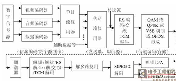

一个完整的数字电视系统同模拟电视广播系统一样,也是由节目源、广播和接收三大环节组成,具体结构如图1所示。由图1可见:数字电视系统主要由信源编解码、节目流与传送流多路复用/解多路复用、信道传输、信道编解码、调制解调等设备组成。澜起科技推出的M88DD2000就是针对中国国标地面数字电视的高性能解调器,完成数字电视系统接收端的解调、解码等功能,无论在固定、移动或者便携时都具有优异的系统性能。其主要应用领域包括:地面机顶盒、数字电视一体机、移动和手持电视等。
图1 数字电视系统的构成

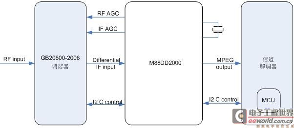

4、典型应用
得益于高集成度和通用的接口设计,仅仅需要很少外部元器件,就能够采用M88DD2000,与通用的调谐器和信源解码器构成一个完整的支持多载波和单载波的全国标融合机顶盒接收系统。
M88DD2000提供了与调谐器和信源解码器的完整接口,如图3所示。
图3: M88DD2000的典型应用。
M88DD2000与国标地面数字调谐器的接口主要包括:RF AGC输出,IF AGC 输出,I2C中继器接口,以及用于传输国标中频信号的差分输入。RF AGC和IF AGC的参考电平都可以通过写寄存器进行更改,同时AGC PWM输出的极性可以由用户定义。到M88DD2000的中频信号是差分输入的(IF+, IF-)模拟信号 。I2C是M88DD2000将信道解码器中MCU控制信号中继后送到调谐器的接口。
M88DD2000与信道解码器的接口有MPEG TS接口和I2C接口。MPEG TS接口是将M88DD2000解调和解码之后的数据送入信道解码器进行图像和声音的解复用、解压缩等处理。MPEG的接口支持并行和串行接口模式,最大比特率可达61.44M。I2C是连接图像解码器中MCU,用来将MCU产生的系统控制信号传输到M88DD2000和调谐器。
