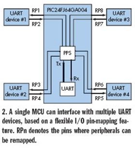

为了在这些设备类型上得到4个或更多的UARTs,您要从将4个基于UART的外围设备与MCU的重定位引脚相连开始。在这个例子中,我们使用了PIC24FJ64GA004 16位MCU(图2 )。
基于应用的需要,控制程序会动态地将硬件UART与这些4引脚装置相连。例如,当应用程序必须与器件1通讯时,上述程序会将硬件UART与RP1和RP2引脚相连。同样,当MCU要与器件2通讯时也是同一过程。
