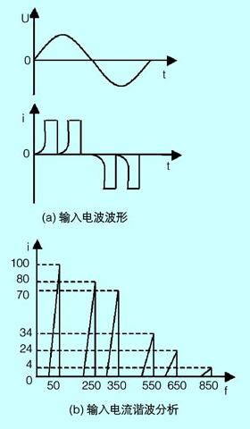

(1) 输入电流的波形
ac-dc-ac压型变频器的输入侧是整流和滤波电路,只有在电源的线电压ul大于电容器两端的直流电压ud时,整流桥中才有充电电流。因此充电电流总是出现在电源电压的振幅值附近,呈不连续的冲击波形式,如图3a)所示。它具有很强的高次谐波成分,其中5次谐波和7次谐波分量很大,如图3b)所示。
图3 输入电流的波形及其谐波分析

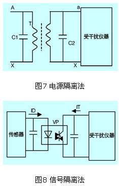

4.4 隔离
变频器输入侧的谐波电流常常从电流侧进入各种仪器,成为许多仪器的干扰源。针对此情况,应在受干扰仪器的电源侧采取有效的隔离。方法有电源隔离法和信号隔离法,如图7和图8所示。
图7中接入隔离变压器,隔离变压器的特点是一、二次绕组的匝数相等,但一、二次侧之间应由金属薄膜进行良好的隔离。一、二次电路中都可接入电容器,如图7中的c1、c2。
图8中在信号侧接入光电耦合器进行隔离,适用于一些传感器传输线路较长,并采用电流信号的场合。需注意的是:所用光电耦合器应是传输比为1的线性光耦合器;光电耦合器两侧的电容器对传输信号应无衰减作用,即为直流信号时电容量可大些,脉冲信号时则应根据脉冲频率的大小适当选择。
