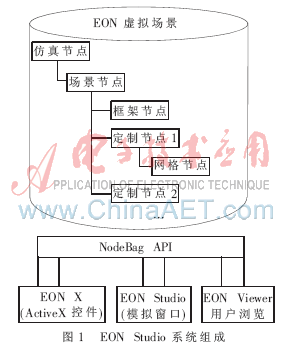

EON Studio是美国EON Reality公司开发的一套模块化多用途的三维交互式仿真软件开发工具,它能够让用户自定义行为及交互方式,也能够进行仿真测试及实时更改测试的参数,可应用在设计、研究、制造、生产、教育、训练与维护等领域。EON Studio基于最新的PC技术,是在OpenGL图形标准和微软的DirectX多媒体功能的基础上建立起来的。通过与OpenGL和DirectX的联系,使得利用EON所开发的应用程序在将来图形卡渲染能力加强的同时其渲染效果也会得到提高。EON强调资源(软件/硬件)的集成与延展、基于Web的交互式三维文件的安全维护、逼真度及后台数据库的结合。EON Studio技术和VRML技术在结构上十分相似,可以认为,EON Studio技术是VRML技术基础上的延伸和扩充,其系统组成如图1所示。
EON Studio应用了面向对象技术,不仅使得对三维世界的描述变得清晰,还通过封装属性和建立模拟场景内部消息路由,很方便地实现虚拟实体的交互和行为动作等功能。虚拟场景的基本元素为节点(node),节点是EON Studio为多媒体和交互对象定义的一个对象集。节点的属性包含在域(field)和事件(event)中。EON Studio的节点类型很丰富,具有超过100个预先设定好的功能节点,按功能可以分为以下几类:预设节点;代理节点;组装节点;基础节点;碰撞检测节点;可视化节点;传感器节点。

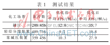

虚拟现实漫游技术的一大困难在于漫游仿真速度与运行速度之间的矛盾。在建立最佳仿真程度模型的同时又要保证速度的运行是要重点协调的问题。本系统运行的硬件配置为:处理器Pentiu(R)4 3.0 GHz,内存1 GB,显卡使用NVIDIA Geforce 7300GT(256 MB),在台式机上进行了优化测试,测试结果如表1所示。
利用EON Studio建立的虚拟化工场景,以某化工企业的生产场景为模型,实现了该虚拟场景的漫游,如图4所示。使用者可以对场景进行全方位浏览,也可对局部进行细致的观察;并配合适当的讲解,最终对该生产过程产生一个清晰、深刻的认识。通过对模型部分优化与在EON Studio中进行的必要优化,符合实时交互频率15帧/s以上的漫游要求,加快了三维场景的实时绘制速度,提供了良好的漫游浏览速度。该优化方法具有一定的普遍性,对后续漫游信息系统的完善和二次开发提供了必要的保证。
