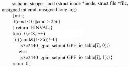

利用应用程序传递给stepper ioct1的参数arg来判断转动方向。编写ioctl函数用来接收应用程序对于步进电机的控制。以下是部分驱动程序代码:
