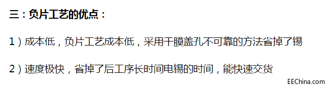

三、关于某创说的负片工艺成本低
(以下是某创发表的文章截图):
不知道的还以为某创是客观的评价成本问题,实则是在混淆视听,让人产生一种使用负片就是为了降低成本的错觉。其心可诛!实际情况如下:
  1、杭州捷配极速打样工厂作为一个以用户为中心的企业,我们必须在确保品质的前提下才考虑成本,插件孔走负片控制不好会导致孔内无铜,造成很大的报废,所以走负片要求会更高;
2、沉铜的时候如果一个板子有10%的线路,我们走负片会按整板100%的面积镀铜,90%的面铜将浪费蚀刻掉,那么铜缸里的铜球和药水会损耗的很快,这样算下来成本不会比镀锡少。
  3、孔内的铜不敢保证全部有: 这个问题每个厂都会出现,只要镀锡不良走正片照样会出现,孔内一面有铜一面没有铜测试也会通过,这个与正负片没有关系。相反负片更容易发现,原因干膜破了板子在蚀刻的时候很容易进蚀刻液,孔内的铜就会很容易被蚀刻完,镀锡不良可能一半镀上了锡一半没有,那么一半就有铜一半没有,另外我们的板子出货前100%全部经过测试。

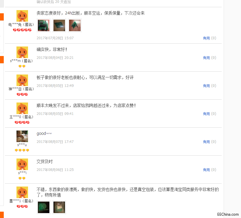

1、杭州捷配提出并落实了24小时打样不收加急费的政策。杭州捷配一直认为,PCB打样收取加急费,这在开放,公平的互联网环境下是非常不合理的。为什么要收取加急费?一个客户电话过来说要24小时打样你告诉客户做不了。当客户说加钱的时候你就说可以做。这就是典型的唯利是图只考虑自身不考虑客户。互联网崇尚开放、公平、效率。而杭州捷配打样工厂要做的就是让每一个客户都享受到大客户的服务。让每一个客户都能享受到极速打样带来的便利。反观深圳某创,加急费一直某创非常重要的一项营收。仅加急费一年就为深圳某创带来五六千万的收入。而现要放弃这几千万的既得利益是何等心有不甘,于是只有做疯狗咬人状了。
(以下是一些客户在杭州捷配下单体验到24小时无加急费打样后的回馈)

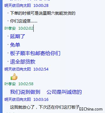

2、杭州捷配推出的逾期免单和全国顺丰包邮让深圳某创产生了强烈的无力感。杭州捷配从今年6月1日开始就推出“单双面板24小时出货,四层板48小时出货,逾期免单”的承诺。只要逾期,我们无条件退款。请注意,是免单不是单单退款。也就是说钱要退,货要出。据知情人士了解,深圳某创逾期订单占比高达40%。如果跟进逾期免单政策无异于自杀。如果再来一个全国顺丰包邮,深圳某创哭都哭不出来了。
(以下是捷配逾期退款截图)

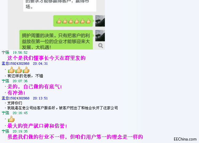

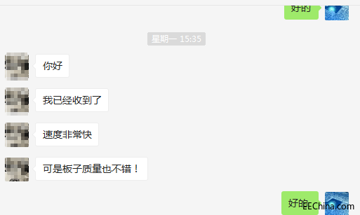

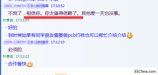

3、以杭州捷配为代表的极速打样工厂更加注重品质与客户体验。反观深圳某创却是店大欺客,一副行业老大的傲娇姿态。导致客户不断的流失。加急费想要继续收,逾期严重的现状一时难以改变,品质上不思进取。于是只有混淆视听,企图以此卑劣的手段来欺骗消费者。好一副唯利是图却满口仁义道德的嘴脸。我们奉劝一些别有用心的企业,应该把更多的精力和焦点放在用户体验上。做强自生,符合行业发展规律才是企业发展之道。我们期待着与更多的有使命感的PCB企业一起共同进步。为中国制造,中国创造贡献绵薄之力。
(以下是客户对捷配品质认可的一些截图)
