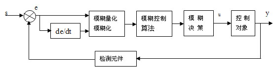

模糊控制系统的结构如图1所示。
图1

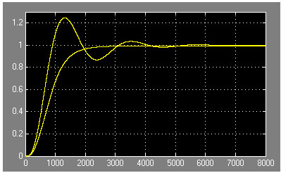

上述模糊控制系统的阶跃响应曲线如图3所示。为了分析比较,对上述系统的控制效果与传统的PID控制效果放在一个坐标系里。从系统仿真曲线看,PID控制器的系统响应曲线有超调,过渡时间比较长,而模糊控制器的系统响应曲线比较平稳,没有超调。
图3
