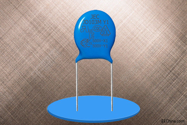

Y型电容的电容量必须受到限制,从而达到控制在额定频率及额定电压作用下,流过它的漏电流的大小和对系统EMC性能影响的目的。GJB151规定Y型电容的容量应不大于0.1uFY电容除符合相应的电网电压耐压外,还要求这种电容器在电气和机械性能方面有足够的安全余量,避免在极端恶劣环境条件下出现击穿短路现象,Y电容的耐压性能对保护人身安全具有重要意义。
Y型电容,安规电容Y1电容,Y2电容
Y型电容的电容量必须受到限制,从而达到控制在额定频率及额定电压作用下,流过它的漏电流的大小和对系统EMC性能影响的目的,GJB151规定Y型电容的容量应不大于0.1uF,也就是103. Y型电容大容值是多少.jpg
