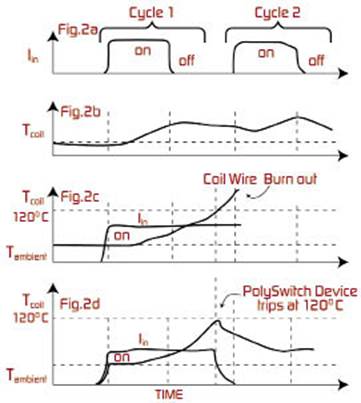

螺线管失效最常见的原因是机械出现堵塞,可能是螺线管受到脏物的污染,或者有碎片卡在电枢和线圈内壁之间,阻碍了正常运动。其他问题包括未对准、弹簧损坏或者力量方向相反。
这些情况都可能导致流过螺线管的电流不变而线圈温度升高,最终烧掉线圈的绝缘层和线路。如图2a和2b所示,在正常情况下螺线管每个周期线圈温度都会升高,图2c显示了过温故障如何导致线圈绕组被烧掉,图2d则显示一个插入到线路中的PolySwitch器件在升到120℃时限制IIN使线圈温度逐渐降低以保护线圈免受损坏。
图2 PolySwitch器件通过限制线圈电流防止过流/过温造成的损坏

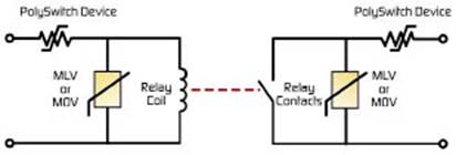

图3显示了一个常见的继电器保护线路。一个PolySwitch器件与继电器线圈串联,以便在出现故障或者偶尔过载时限制电流。该图还显示了PolySwitch与继电器触点串联的情况。
图3 典型的过流/过压继电器保护线路
选择PPTC器件时,其额定电压等于或大于最大可能电压是非常重要的,同时其保持电流也要等于或大于正常工作状态下最大稳态电流。另外,还必须考虑最高环境温度,因为环境温度升高会导致保持电流下降。
图3还显示继电器触点并联了一个MOV或者MLV,其额定参数取决于电压和最大浪涌电流,重要的是所选择的器件不会在正常峰值电压下传导大电流。MOV参数包括最大允许AC或DC电压,每个MOV和MLV器件也有最大额定浪涌电流,确定额定浪涌电流的常见标准做法是采用8/20微秒波形(上升时间为8微秒,下降到峰值一半的时间为20微秒)。随着变阻器尺寸的增加,8/20微秒浪涌电流额定值也会升高,MOV或MLV也可与继电器线圈并联,如图3所示。
