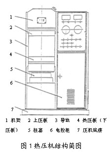

实验热压机是木材加工工业、科研单位、高等院校等的实验室设备之一,可作纤维板、刨花板、胶合板、表面装饰板、塑料板等的热压实验之用。除了加热系统外,其工作特征和结构与生产型热压机基本相同。图1为本文所研究的热压机结构简图。热压机上压板2固定,正常工作时通过控制位于压机底部的柱塞缸,使得柱塞5带动下压板4向上移动,将板坯压实;经过热压处理后,柱塞5带动下压板4向下移动,到位后为下一次工作做准备。根据人造板生产工艺的要求,在压机工作过程中,关键是位置控制和压力控制,系统是通过比例流量阀来进行速度调节,进而实现位置控制。

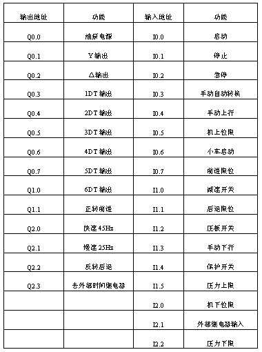

首先要满足设备在生产中的可靠性。因原设备控制部分元件多,控制线复杂,排查故障非常困难,为此,可以考虑热压机油缸升降的控制部分采用PLC控制,在满足要求的情况下,尽量减少输入点和输出点,使得整体设备可靠性提高;另外,考虑到设备检修、保养和对新的板种的试生产,需要在控制线路中加入手动、自动转换开关;在检修时,为防止升起的压板因误操作发生位移,加装了保护开关,当开关置于保护状态,即使发生误操作,因有电气互锁,也不至于使压板发生下移。基于以上设计思路,根据压机工作流程,确定了17个输入点和14个输出点,共31个点,采用CPU224产品(该产品有10个输入点,10个输出点)连接UN223(该产品有16个输入点,16个输出点)。结合该系列热压机特点,设计了控制线路,并编制了控制程序;输入和输出量编址见表1。
表1 胶合板热压机各输入输出编址

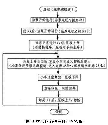

图2为快速贴面胶合板热压机工艺流程
控制油缸的电磁阀有6只,其中1只1DT为总进油阀;每2个油缸上部、下部油路各自并联,分2组,每组各有1只上部进油阀3DT、5DT和1只下部进油阀2DT、4DT,还有一只总回油阀6DT。
油缸下部进油,柱塞上移;其上部进油,柱塞下移。即当1DT、2DT、4DT工作时,压板上升,1DT、3DT、5DT工作,压板下降并加压;6DT工作时,油缸卸荷。液压油泵用三相交流异步电动机驱动,为降低起动电流需要降压,采用Y/△方式起动,转换时间为2~5 s。油泵工作正常3 s时,压板上升到位(设上限位开关)后,压板停止上升;此时装板小车载板坯快速进入,到达设定位置后,小车卸板坯并开始后退,碰到后退限位开关后停止后退。
在小车卸板后退的同时,压板开始下降,当碰到下限位开关后,停止下降,开始保压并计时,随着油压的升高,动、定压板之间压力增大,当达到设定上限压力时,电接点压力表上限开关断开,停止加压。由各组电磁阀自动控制热压时所需压力,实现保压直到热压结束,开始卸荷,3 s后压板上升。由人工完成卸板。
