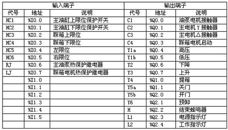

液压打包机控制系统由核心控制单元PLC和用于操作的人机界面组成,核心控制单元应用和利时公司的G3系列小型一体化PLC,人机界面采用深圳人机电子有限公司的新一代文本显示器MD204L。PLC包括1块24点CPU模块LM3107和1块8路继电器输出模块LM3222,输入、输出信号详见表1。
表1 I/O地址分配表

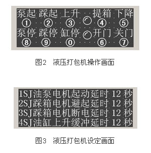

采用PLC控制的液压打包机可以实现自动脱包、自动提箱、自动转体、自动踩棉等功能,并能对生产过程进行实时监控,完成自动诊断、自动报警和数据上传等功能。为提高电气控制系统的可靠性,根据客户的实际需求,将经常出现故障的所有可以替换的开关按钮全部转移到人机界面上,包括油泵的启动/停止、踩箱的启动/停止、油缸的上升/下降/停止、提箱、开门、关门等操作按钮。另外,时间继电器的时间也在人机界面上设定,包括油泵电机启动延时继电器、踩箱电机避起延时继电器、踩箱电机断电延时继电器和油缸上升缓冲延时继电器。

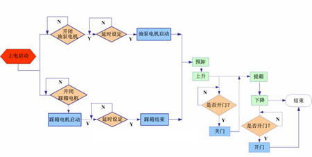

油泵电机控制回路:通过文本显示器控制键盘的按键操作,按下“泵起”油泵电机的启动按钮,主接触器C1和Y接触器C2接通,同时油泵电机启动延时继电器,通过读取文本显示器上的时间值,并开始计时。时间到则Y接触器C2断开,同时△接触器C3接通,PLC的C2与C3两点互锁。按下“泵停”油泵电机的停止按钮,油泵电机正常停机。当电机发生过载或是有堵转情况发生时,主油泵热保护继电器RJ开关闭合,通过PLC程序控制主接触器C1立即断开,处于保护状态。故障排除后,重新启动、重新开机。当油缸超过上限或下限时,HC1和HC2都要在PLC程序控制中加以保护。通过设定油泵电机启动延时继电器的值可以任意改变Y—Δ启动转换的时间,保证最佳转换状态。加上多重互锁和自锁,完成油泵电机的正常启动和运转,同时有指示灯显示电机的运转状态。
踩箱电机控制回路:通过文本显示器控制键盘的按键操作,按下“踩起”踩箱电机的启动按钮,踩箱过程开始,踩箱指示灯点亮,踩箱电机接触器C4接通,同时踩箱电机避起延时继电器读取文本显示器上的时间值,并开始计时。时间到,触发PLC内部中间继电器,踩箱结束,蜂鸣器H接通告知,同时踩箱电机断电延时继电器读取文本显示器上的时间值,并开始计时。时间到,循环结束,踩箱电机与蜂鸣器H停止复位。按下“踩停”踩箱电机的停止按钮,所有的时间继电器及中间继电器均复位,踩箱电机停止。我们可以对精度高达1ms的踩箱电机避起延时继电器和踩箱电机断电延时继电器任意调整,根据不同的工作状况选取不同值,极大地方便了用户操作,显著提高了生产效率。
上升、下降控制回路:上升与下降是两个相反的控制过程,由程序设计为互锁,以保证动作统一、安全。通过文本显示器控制键盘的按键操作,按下“上升”或“下降”按钮,箱体按程序动作,开始上升或下降,达到工艺要求。
提箱控制回路:系统提箱的控制必须保证在上升结束后进行,通过文本显示器控制键盘的按键操作,按下“提箱”按钮,提箱开始,当达到箱体上限位时,即为提箱结束。
卸控制回路:按照工艺要求,预卸控制必须是在上升或提箱时间段以前进行。预卸全过程完全由PLC程序自动进行,油缸上升时即为预卸工序开始。读取文本显示器上的油缸上升缓冲延时继电器的时间设定值,同时开始计时,时间到预卸结束。
开门、关门控制回路:开门和关门是两个相反的控制过程,分别由文本显示器上的“开门”和“关门”操作按钮控制,内部中间继电器ZJ6和ZJ7互锁,分别完成开门和关门动作。
系统流程图如图1所示。
人机界面上的主操作画面和时间设定画面如图2和图3所示。
