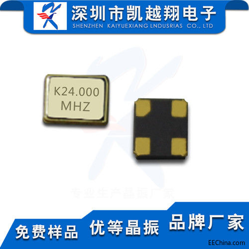

脚位发黑没什么好奇怪的,是因为保存不当而出现晶振脚位氧化的情况,我们所看到的金属面位置有些许黑点,黑点正是因为金属部位与氧气接触,造成生锈的结果。 关于晶振的保存方法我们也不得不学着一些。我们要意识到晶振脚位氧化会给我们的工作带来什么样的损失。首先晶振脚位氧化,锡线和锡膏都无法正常焊接;此外晶振脚位氧化很容易造成晶振停振,性能较差,即为坏晶振。若库存中晶振脚位氧化为少数,我们可以采用以下办法使之焕然一新。 1,用橡皮擦轻轻擦拭晶振脚位发黑地方,直到黑点消失,即可正常使用。 2,试试酒精棉球擦拭脚位黑点。 3,用小刀片慢慢刮掉表面黑色地方。
