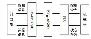

本控制系统中选用三菱公司的FX2N系列PLC,控制结构采用主从式,以一台上位计算机为主站,实现对远程机械手工作过程的监控;以PLC为从站,作为前端控制器,实现对机械手的现场控制。将计算机的串口与FX-485PC-IF的RS232C的接口连接,FX-485PC-IF的RS422/485的接口与FX2N-485BD连接,完成RS232与RS485之间电平转换。FX2N-485BD作为PLC的通信扩展模块,实现PLC与上位机的串行通信。PLC将上位机发送过来的控制信息转换成控制命令,驱动机械手动作;PLC再将机械手的工作状态,通过串行通信传递给上位机,由上位机监视机械手的工作过程。上位机软件以实时动画的形式,向操作人员提供机械手的运动情况,实现操作过程的可视化。系统组成原理如图1所示。
图1 系统组成原理图

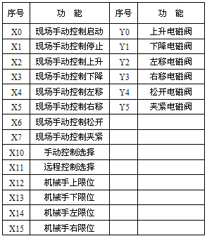

控制系统的PLC选用日本三菱公司的FX2N-48MR,该产品具有24点输入,24点输出,用于对机械手的控制,PLC外部I∕O地址分配如表1所示。
表1 机械手远程控制系统I∕O地址分配表
输入端有8个按钮,用于现场手动控制;1个2档选择开关,用于远程∕现场控制选择;4个限位开关,用于控制机械手上、下、左、右的极限位置。
输出端有6个电磁阀,控制机械手上升、下降、左移、右移、松开、夹紧。为避免断开电流时电磁阀会在其两端产生极高的感应电压,在每个电磁阀线圈两端并联续流二极管

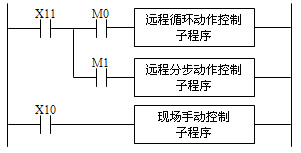

按照机械手的动作先后顺序,在远程∕现场控制信号的作用下,根据内部状态和时间顺序,机械手内部各执行机构自动地、有序地进行动作。为简化PLC程序、增强程序的可读性,利用控制系统的顺序功能图设计梯形图,系统软件采用模块化的结构,如图3所示。
图3 PLC控制系统软件结构图

在上位机分步动作控制区选择“启动”∕“停止”按钮,上位机远程控制PLC辅助触点M1闭合∕断开,决定远程分步动作控制子程序是否执行。PLC根据接收到的不同控制命令,使辅助触点M101~M106分别闭合∕断开,从而控制输出继电器Y0~Y5通断,实现机械手的远程分步动作控制。
3.2.2 远程循环动作控制
只要接收到上位机“循环动作启动”命令(辅助触点M0闭合),PLC就会根据机械手的动作顺序,利用4个限位开关的输入信号X12~X15和松开、夹紧定时器的触点状态依次控制输出继电器Y0~Y5通断,实现机械手的远程循环动作控制。
完成一个周期动作,机械手返回起始位置,开始第二个周期动作,直到上位机向PLC发送“循环动作停止”命令。在循环动作期间,收到“停止”命令,系统将完成一个完整循环动作后返回起始位置停止。
3.2.3现场手动控制
手动控制比较简单,利用X0~X7对应的现场手动输入信号,控制PLC的输出继电器Y0~Y5通断。为保证系统安全运行,在手动控制程序中,设置了必要的互锁,以防止功能相反的两个输出继电器同时接通。

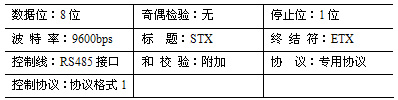

要实现PLC与上位机之间的通信,首先要对PLC中D8120进行赋值来设定通信的格式。需要注意,PLC中的通信协议要与上位机的通信协议保持一致。令D8120=H6381,梯形图如图4所示,通信格式如表2所示。
图4 PLC通信格式设定
表2 PLC设定的通信格式

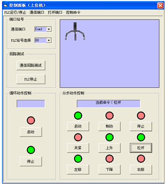

根据控制功能的不同可将远程控制软件分为端口站号设置区、通信回路测试区、实时动画区、分步动作控制区、循环动作控制区。其中,分步动作控制区用于发送远程分步控制命令,循环动作控制区用于发送远程循环控制命令,上位机主控界面如图7所示。
图7 主控界面
