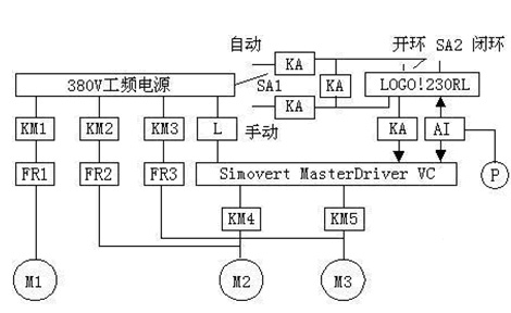

正常情况下,系统为主泵变频闭环工作。当供水压力低于工艺设定值,且单台泵无法满足工作需要时,由LOGO!230RL自动起动辅助泵工频运行,主泵仍变频运行;若供水压力高于工艺设定值,辅助泵变频工作,主泵停止运行,以此达到闭环恒压供水控制。当变频系统出现故障时,可以自动停止运行该系统,同时投用备用工频泵。其控制系统图为:
图中L为交流电抗器,P为压力变送器,AI为调节器。系统运行方式包括工频手动运行和变频运行两种,其中工频手动运行适用于变频器检修期,而变频运行适用于正常工作状态,两种运行方式由切换开关SA1及LOGO!230RL控制。变频运行方式的两种工作状态:
变频自动恒压闭环控制:将切换开关SA2置于“闭环”位置,系统控制变频器循环启停M2泵、M3泵,压力变送器P将管道压力转化为标准4~20mA电信号送至调节器,作为调节器压力反馈信号与仪表的压力设定值进行比较后,经仪表PID运算输出控制信号,控制水泵转速。当变频系统出现故障时,可以自动停止运行该系统,同时投用备用工频泵M1。当SA1置于“自动”,SA2置于“闭环”侧时,系统处于变频自动恒压闭环控制运行。LOGO!230RL输出端Q1输出接通,中间继电器KM4吸合,经延时后LOGO!230RL 的Q8输出接通,变频器投入运行。此时M2泵在变频器控制下维持恒压闭环控制,系统在设定压力下工作。当单泵供水压力不能满足压力要求,即压力反馈信号持续低于设定值一段时间(由AI仪表下限报警给出信号,LOGO!230RL计时),LOGO!230RL自动将M3泵接通变频器,此M3泵在仪表控制下进行闭环控制。如果M2泵在工频,M3泵变频同时工作一段时间后,如实际压力超出设定压力,M3泵持续降低转速至控制下限仍无法达到设定值。则LOGO!230RL控制自动断开M2泵工频工作,由M3泵持续变频工作。顺序起停M2泵和M3泵在工频和变频运行状态,从而闭环控制输水压力,保持供水恒压。
变频手动运行:系统还可以手动调节变频器输出。将SA2开关置于“开环”侧,变频器只控制M2,转速由人工调节电位器进行调节,M3泵不投入运行。如变频系统出现故障后,LOGO!230RL自动投运备用泵M1。
