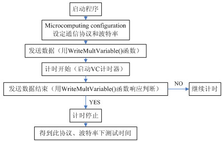

上位机用Micro computing configuration设定通信协议和波特率。 Siemens Micro computing提供PPI, MPI, PROFIBUS-I办议支持Data Control与PLC通信。PPI协议支持的最高通信速率为187.5KbpsMPI和PROFIBUS都支持9.6kbps-12Mbps的速率通信。PROFIBUS包含PROFIBUS-DP协议、PROFIBUS-Standard协议、PROFIBUS-User-defined协议和PROFIBUS-Universal协议(该协议只支持9.6kbps-1.5Mbps的通信)。用Micro computing configuration设定相应的应用程序接口点和协议。检测实验中表示应用程序接口点为CP5611协议为PROFIBUS基木实现流程图如4所示。
图3:检测实验流程图
对PLC数据的读写。Data Control提供了4个函数:Write Variable(对单存储单元写),Write Multi Variable(对多存储单元写),Read Variable(对单存储单元读),Read Multi Variable(对多存储单元读)。

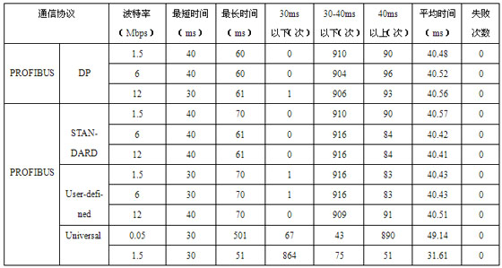

表1是在WIN2000系统下,针对PROFIBUS的不同协议,Data Control使用自动连接,自动超时设为100ms,用Write Multi Variable函数对一个S7- 200PLC的V存储区10个存储单元进行20个字节写1000次的测试数据见表1。从表1数据可知,PROFIBUS-DP协议,PROFI-BUS-Standard协议、PROFIBUS-User-defined协议和PROFIBUS-Universal协议在1.5 M的波特率下,其写操作时间最短的是PROFIBUS-Universal协议,时间为31.61ms。
表1:不同协议下对PLC写数据时间
