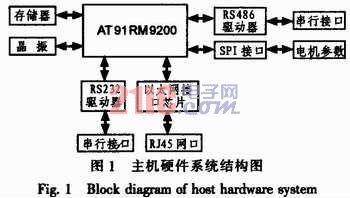

1.1 主机硬件系统结构
主机硬件系统结构如图1所示。

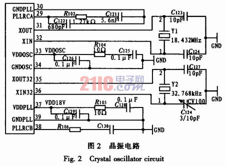

2)晶振电路 如图2所示,晶体振荡电路用于向AT91RM9200和其他需要时钟的外设电路提供工作时钟。本系统使用无源晶体振荡器X1(18. 432 MHz)和X2(32.768 kHz)作为系统的主振荡器和慢时钟振荡器,其中32.768 kHz晶振为系统提供慢时钟,18 MHz晶振通过倍频为系统提供180 MHz的主机时钟。

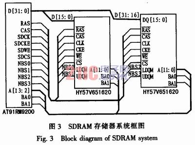

SDRAM存储器是系统代码的运行场所,存放系统运行时的程序和数据,但掉电后该部分程序和数据会丢失。设计中使用2片数据宽度为16位的SDRAM并行运行作为1个32位数据宽度的SDRAM模块,如图3所示。
使用的SDRAM电路为Hynix公司的HY57V651620BTC,其工作电压为3.3 V,单片存储容量为4组x16 Mb,54引脚TSOP封装,兼容LVTTL电平接口,支持自动刷新和自刷新。

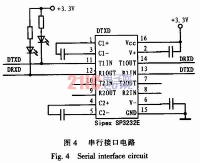

6)串行接口 用于AT9lRM9200系统短距离双向串行通信。使用的电平转换电路为Sipex公司双产的SP3232E。本系统包含1个UART接口,它是两线调试串口,用来连接到超级终端观察AT91RM9200的启动,完成与PC的通信调试。其原理图如图4所示。

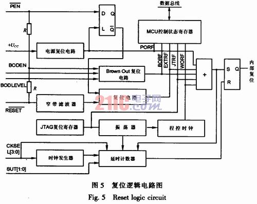

图5为复位逻辑的电路图。复位源生效时I/O端口立即复位为初始值,不需要任何时钟的辅助。当所有的复位信号消失之后,延迟计数器被激活,从而延长了内部复位,并使得在MCU正常工作之前电源达到稳定的电平。延迟计数器的溢出时间通过熔丝位CKSEL由用户设定。

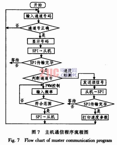

主机通信程序流程如图7所示。MEGAl28从机程序的流程图如图8所示。
