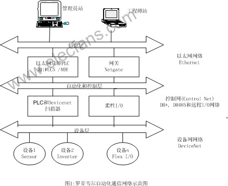

我公司无尘纸生产线全套从欧洲进口,是目前本行业内最先进的设备.其控制系统吸收了美国罗克韦尔公司的全方位自动化的理念,贯穿其Netlinx体系的各级网络。
实现了从信息层(Ethernet)到控制层(ControlNet)和现场层(DeviceNet)的无缝连接。如图1所示.

我公司的生产线控制层共包括九台具有以太网功能的A-B PLC5(八台)和A-B SLC500(一台)可编程序控制器。它们分别控制:空调(Main Air condition)、原材料准备(Raw material preparation)、松卷机(Tissue Unwinder)、热油加热系统(Hot oil System)、过滤包装系统(Main Filter system)、主线控制系统(Main Line)、打卷系统(Reel)等九个工艺区域。
其中六台PLC安装在位于厂房中部的马达控制中心MCC1房间的PLC控制柜内。各PLC的以太网接口都通过双绞线连接到PLC柜内的集线器(HUB)上。另三台PLC安装在设备现场的控制柜内,它们的以太网接口都通过光纤也连接到MCC1的集线器(HUB)上。
五台装有RSview32软件的A-B 工业PC机安装在中控室内,它们的以太网接口都连接到中控室一个HUB上,再通过一根光纤也连接到PLC柜内的HUB上。该网通过HUB还与企业Intranet相连,这样一来,通过TCP/IP协议组成Ethernet网络,构成信息(管理)层。( 如下图2 所示:控制层和信息层网络示意图)
各台可编程序控制器除挂接本地及远程I/O模块、Panel View人机界面等装置外,大多安装了DeviceNet扫描器(1771-SDN或1747-SDN),并通过DeviceNet通讯模块(1336-GM5,1203-GK5,1794-ADN等)下挂现场智能设备,如变频器,电机软起动器,Flex I/O,9000系列光电开关等组成DeviceNet设备网,实现了对现场级装置的有效控制。
