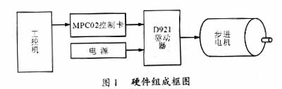

图1示出本系统的硬件组成框图。其中采用德国百格拉三相混合式步进电机(VRDM3910/LHA)及其配套驱动器(D921)。控制卡是成都步进机电有限公司生产的MPC02型运动控制卡。

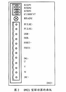

2.1 驱动器面板及其功能设置

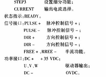

图2是D921型驱动器的面板配置及功能。
功能选择:STEP1、STEP2 设置电机每转步数;
所有输入信号均为光耦输入。

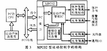

MPC02型运动控制卡的结构如图3所示。
该卡插在PC的PCI扩展槽内使用;MPC02卡完成运动控制的所有细节,包括脉冲和方向信号的输出、自动升降速的处理、原点和限位信号的检测等。它采用先进的专用控制集成电路,具有梯形及S形升降速度曲线。使用68芯SISC接口,外接线可采用屏蔽线缆,以提高控制卡的抗干扰能力。其信号接口定义如下:
脉冲量信号:脉冲/方向(编号17~28);编码器反馈(35~52);光隔电源(29、30)。
开关量信号:限位(55、56、60、61、65、66);减速(53、54、58、59、63、64);原点(57、62、67);伺服使能(9、11、13);偏差清零(10、12、14);外部报警(68);通用输入(31~34);通用输出(1~8);光隔电源(15、16)。

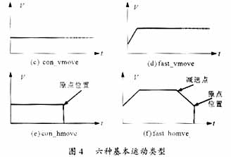

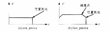

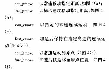

在函数库中使用的函数有如下几种:控制卡和轴设置函数、独立运动和插补运动函数、制动函数、位置和状态的设置及查询函数、I/O口操作函数、错误代码函数和一些其他函数。这些函数实现的运动有如下六种基本类型,如图4所示。
把带有升/降速控制的运动函数称为快速(fast)运动函数,比如fast_pmove、fast_vmove和fast_hmove,把常速运动函数称为常速(con)运动函数,如con_pmove、con_vmove和con_hmove。

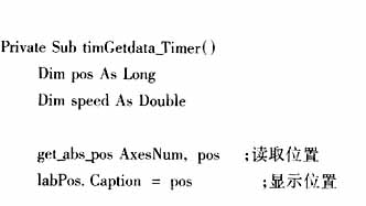

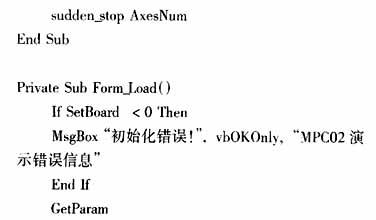

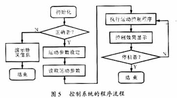

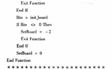

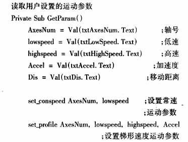

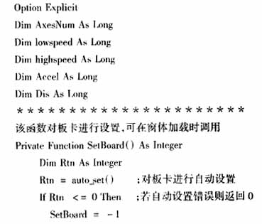

3.2 软件程序:
运动参数设定包括轴号、初速度、最高速度、加速度和移动距离等;运动控制程序包括急停、缓停、清零、常速和快速等;控制效果显示包括位置和速度等。程序如下:
