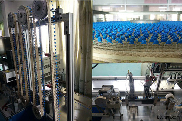

瓷片电容器承诺的储存期为一年,在实际运用中远远超过一年的期限.储存条件般在常温下约25℃±5,湿度65%±10%条件下储存一年,是不会影响电容的电气特性.瓷片电容应存放在干燥;防潮湿;防化学物质;防火的地方. 瓷片电容的储存期.jpg
