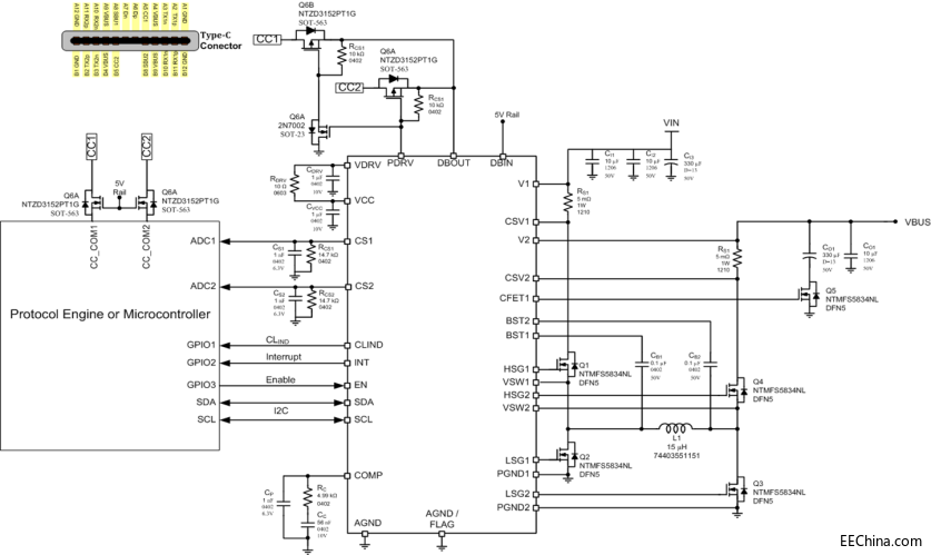

NCP81239支持宽输入电压范围,提供从150 kHz至1.2 MHz动态可编程的开关频率,集成4个MOSFET驱动,采用双沿电流模式控制,支持输出预偏置启动,自适应死区时间控制防止直通,具有独立的输入和输出电流检测,输出电压(范围0至20V)可以通过I2C 编程,集成过压、欠压、过流和精确的过载保护等完善的保护功能,同时还提供对5 V Vconn电源的保护。
图2:NCP81239典型应用电路图
NCP81239采用双沿电流模式升降压控制,可实现降压模式到升压模式的无缝切换。I²C接口仅用两条信号线实现双向串行通信,开漏极的连接可以方便的在不同逻辑电平间接口,兼容1.8 V,2.5 V,3.3 V和5 V逻辑电平的MCU。
输入输出电流可以通过高边的检测电阻进行检测,检测到的电压分为内部和外部两个通道:内部电流信号用于电流模式的环路控制和限流保护,过流保护可以通过内部寄存器进行设置或屏蔽,内部固定增益为10倍,内部电流值通过模数转换器(ADC)存入对应的寄存器,可以通过I2C读取;外部电流信号可以被MCU读取执行相应的软件操作,外部的阻抗可以设定电流测量的量程,电流检测运放跨导为5mS,外部也可以接电阻电容将电流信号滤成平均值。
NCP81239内置4通道7位ADC,可实现输入、输出之间的A/D转换,相应的值可通过I2C读取内部寄存器的方式进行读取。内部的反馈参考电压通过9位的DAC进行设定,参考电压范围为0 V到2.55 V,输出电压范围同时可以通过外部的分压网络进行设定。由于内部步长有9位ADC,步长比较小,所以便于用MCU I2C接口进行设定补偿电缆压降,从而使负载端电压可保持在设定值的误差范围内,非常适合QC3.0 或USB PD等需要调压的场合。
在USB PD、QC2.0、QC3.0等规格下,如需对输出电压进行动态的设定,会涉及到调压速率。如果调压速度过快会导致电感电流过冲,输出电压过冲或下冲。NCP81239内置寄存器,可通过I2C接口设置,从而控制调压时电压上升和下降的斜率。
NCP81239通过RS1检测输入的峰值电流来进行正向过流保护,限流模式为逐波加打嗝模式。无论在降压模式还是在升压模式,在一个周期中检测到过流时,会立即关断Q1限制输入功率。如果逐波限流的时间达到2mS或FB电压低于300毫伏,则进入快速关断模式,同时关断4个开关,10 mS 后会重新软启动到原来设定的输出电压和电流。过流保护值可以通过I2C或电流检测电阻进行设定,电流检测电阻的选择要保证CSP1-CSN1的电压在过流时也不要超过100mV的运放差模电压范围。如果采用5毫欧检测电阻,对应的峰值过流保护值如下表,默认值7.6 A。
