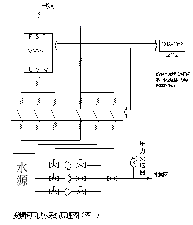

变频恒压供水系统原理如图一;它主要有PLC、变频器、压力变送器、液位传感器、动力及控制线路以及泵组组成。用户通过控制柜面板上的指示灯和按钮、转换开关来了解和控制系统的运行。通过安装在出水管网上的压力变送器,把出口压力信号变成4~20mA标准信号送入变频器内置的PID调节器,经PID运算与给定压力参数进行比较,得到4~20mA参数,4~20mA信号送至变频器。控制系统由变频器控制水泵的转速以调节供水量,根据用水量的不同,变频器调节水泵的转速不同、工作频率也就不同,在变频器设置中设定一个上限频率和下限频率检测,当用水量大时,变频器迅速上升到上限频率,此时,变频器输出一个开关信号给PLC;当用水处于低峰时,变频器输出达到下限频率,变频器也输出一个开关信号给PLC;两个信号不会同时产生。当产生任何一个信号时,信号即反馈给PLC,PLC通过设定的内部程序驱动I/O端口开关量的输出来实现切换交流接触器组,以此协调投入工作的水泵电机台数,并完成电机的启停、变频与工频的切换。通过调整投入工作的电机台数和控制电机组中一台电机的变频转速,使系统管网的工作压力始终稳定,进而达到恒压供水的目的。

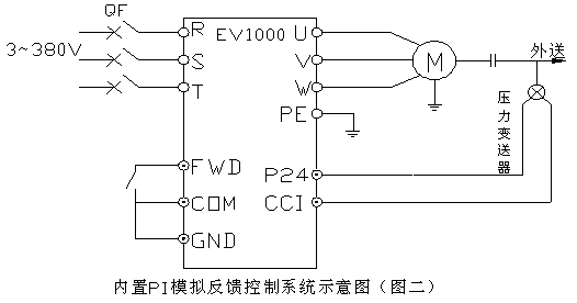

EV2000具有实用的PI(图二)、简易PLC、灵活的输入输出端子、脉冲频率给定、停电和停机参数存储选择。频率给定通道与运行命令通道捆绑,零频回差控制等,为设备提供集成度一体化解决方案,对降低系统成本,提高系统可靠性具有极大价值。PI参数的设定将直接反馈变频器控制中的响应速度和精度,零频运行阈值和零频回差的设定可以避免变频器在低频率输出水泵低速运行(水泵在变频器输出15HZ以下时的效率很低),使变频器低于某一频率时自动停止输出,即不影响恒压供水的要求,又把效率提至最高。

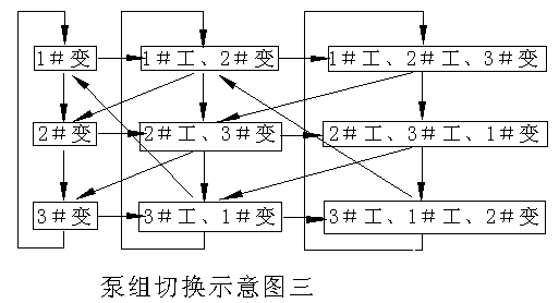

泵组切换示意图如图三,工作条件满足,开始工作时,1#泵变频启动,泵的转速随变频器输出频率的上升而逐渐升高,如变频器的频率达到50HZ而此时水压还未达到设定值,变频器检测到上限频率并输出一个开关信号给PLC,延时一段时间后,1#泵迅速切换至工频运行,同时解除变频器运行信号,使变频器频率降为 0HZ,然后2#泵变频启动,若压力仍未达到,则2#泵切换至工频,3#泵变频启动,在运行中始终保持一台泵变频运行,当压力达到设定值时变频输出将为 0HZ,同时变频器输出一个下限频率信号至PLC,由PLC决定切除1#工频泵,此时由一台工频泵和一台变频泵运行,如果此时压力达到设定值,变频器的输出为0HZ,同时输出下限信号给PLC,PLC解除2#工频泵,只由3#泵变频运行来维持管网压力。当压力下降,变频器频率升至50HZ输出信号,延时后 3#泵切换为工频,1#泵变频启动,若压力仍不满足则1#变切换为1#工,2#泵变频运行,如果压力仍达不到,2#变切换为2#工,启动3#变,三台泵同时工作以保证供水要求。
这样的切换过程有效地减少泵的频繁起停,同时在实际管网对水压波动做出反应之前,由变频器迅速调节,使水压平稳过渡,从而有效的避免了高楼用户短时间停水的情况发生。
以往的变频恒压供水系统在水压高时,通常时采用停变频泵,再将变频器以工频运行方式切换到正在以工频运行的泵上进行调节。这种切换的方式理论上要比直接切换工频的方式先进,但其容易引起泵组的频繁起停,从而减少设备的使用寿命。而在该系统中采用直接停工频泵的运行方式,同时由变频器迅速调节,只要参数设置合适,即可实现泵组的无冲击切换,使水压过渡平稳,有效的防止了水压的大范围波动及水压太低时的短时间缺水的现象,提高了供水品质。
