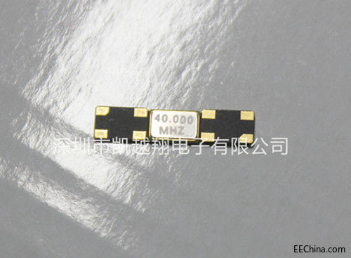

为了提高稳定性,晶振在焊接的时候一般都焊的很紧,想拆下来并不容易。贴片晶振一般分两脚或者四脚,其它脚位的也有。凯越翔电子总结了一些贴片晶振的拆卸方法。
