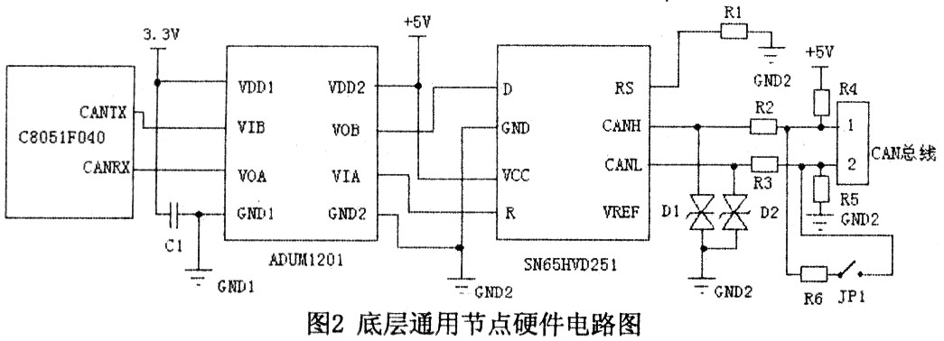

为了进一步提高系统的远程通讯可靠性,选择TI公司生产的芯片SN65HVD251作为CAN总线收发器。SN65HVD251能以高达1Mbps的速度提供到总线的差动传输功能,以及到CAN控制器的差动接收功能。具有差分收发能力、高抗电磁干扰、超小封装、低功耗性能。与F040配合使用,可使外围电路更加简洁,如图2所示。
CAN收发器SN65HVD251在CANH和CANL输出引脚间并联一个电阻,作为CAN总线的终端电阻,在本节点作CAN总线终端节点时,闭合跳线片JPl,使终端电阻工作。终端电阻值R6等于传输电缆的特性阻抗,一般取值120Ω在文献中有详细的讨论,解决了远近端阻抗不匹配的影响。SN65HVD25l的Rs引脚为斜率电阻输入引脚,可以改变收发器工作的方式。在CANH和CANL上各自串联电阻R2、R3限流,再通过一组上下拉电阻R4、R5,有效抑制反射波干扰,保持总线处于高阻态时,接收端收到的始终是“l”电平,这样拉高信号的幅度,减少误码率。另外在CANH年NCANL之间并联一对方向相反的瞬态二极管Dl、D2,可防雷击,以及防止其他总线上的瞬变干扰。

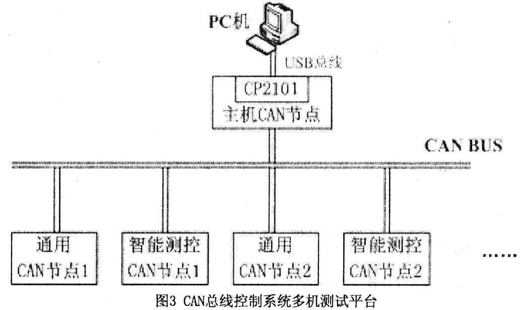

依据以上器件组建一个可靠的CAN总线远程控制系统网络平台。本系统由一个主机CAN节点通过USB接口与上位PC机相连,主节点采用总线方式与下面各个功能节点连接,如图3所示,其中主机CAN节点主要用来发送远程控制广播命令,收集所有节点传来的数据,并上传给上位机软件进行识别分类和统计,它实现了总线侦听、网络监控和上位机接口功能。而底层节点则控制系统中的底层设备,发送包含节点信息的8字节数据CAN总线报文,并侦听主机节点的网络广播指令,调整节点功能。

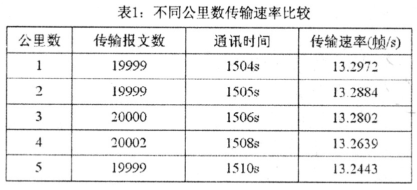

在其他条件不变的情况下,分别对1公里一5公里做实验,发现远程通讯距离的变化会对报文传输速率有影响但很小,将得出的数据制表如表1
由表1可见,1公里处传输速率最大,每秒传输13.2972I帧,即0.0752秒传输一帧数据,所谓一帧实际一次发送,一次接收,对于CAN总线实际是2帧。随着传输距离的增大,传输速率稍有减小的趋势,说明远程传输有一定的网络时延, 但是在低波特率下影响不大。

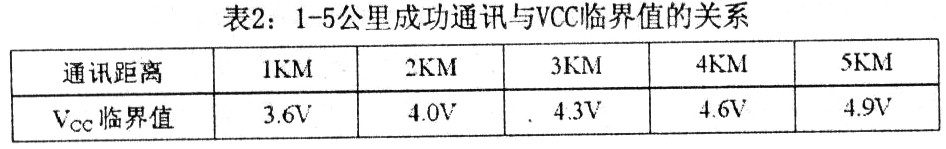

在实验的过程中,观察到SN65HVD251工作电压VCC端的大小对于传输距离的影响很大,经过大量的实验,得出1-5公里距离成功通讯的VCC临界电压值(精确到O.1V),所谓临界电压值是在确定距离内能正常传送数据的最小值。如表2所示。
从表中可以得出,保证l公里成功通讯的前提是VCC端电压大于等于3.6V。VCC端电压越高,可以通讯的距离越远,在1-5公里实验中,每增加1公里,VCC端电压相应提高了约0.3V。最高VCC不能高过SN65HVD251的最高工作电压7V。
远程通讯距离对于报文信号的幅值有比较大的影响,每公里约衰减O.2V;同时CAN收发器SN65HVD251的输入电压对于远程通讯距离有一定的影响,确保在电压正常范围内的高电压输入可以提高系统的远程通讯距离。电源电压每提高0.3V可延长1公里,而增加1公里损耗0.2V,余下的0.1V由驱动芯片内部所消耗了。
