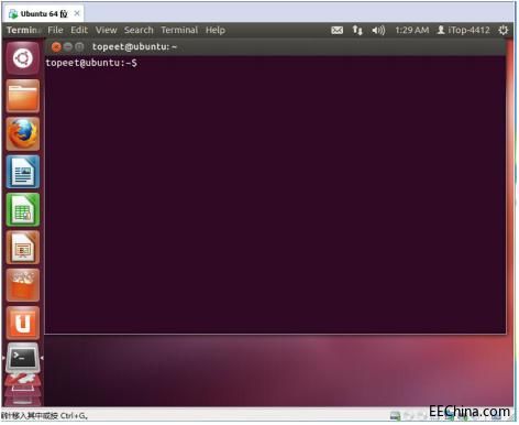

Ubuntu 的安装方法可以参考 3.2 小节来安装 Ubuntu12.04.2 原始系统,如下图所示,
Ubuntu 初始系统安装完成。
输入密码topeet”,登陆 Ubuntu,键盘上按“Ctrl+Alt+t,弹出 Ubuntu 的控制
台。如下图所示。

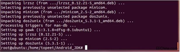

进入解压出来的文件夹Android_JDK”中运行脚本“install-devel-packages.sh”,安
装库文件。在 Ubuntu 命令行中,执行命令“./install-devel-packages.sh”,需要注意的
是,这条命令可能会耗时 40 分钟以上,如下图所示。
上面命令执行的时候,需要根据提示输入Y”。
然后安装过程中,还会提示输入y”,如下图所示
如下图所示,安装完毕。
这里需要注意的是,上面这个脚本执行完毕的时候,注意一下有些库文件是不是提示没有
安装。如果发现有库文件没有安装,有可能是网络不好或者下载源丢失。这个时候用户使用一
下更新下载源的命令apt-get update“,然后再执行一下上面的两个脚本。
例如,如下图所示,再次运行./install-devel-packages.sh”之后,提示没有无法安装
的库和软件,那么表明已经安装完全了。
