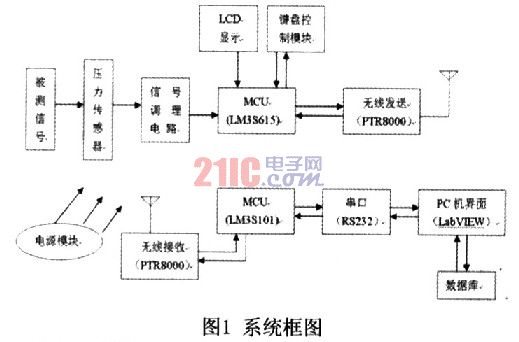

此系统的基本设计思路是:前端利用差压式传感器MPX5100DP采集原始信号,经调理放大后,送入主控制器LM3S6l5,经内部AD转换等处理后,通过无线通信模块PTR8000发送到室内监控室,PTR8000接收端接收到数据后,在控制器的控制下,通过串口RS232发送到上位机,人机界面通过LabVIEW软件实现,可以对数据进行处理、显示及存储等。系统框图如图1所示。
此系统主要包括电源模块、信号调理模块、ADC模块、LCD模块、无线发射模块、无线接收模块、串口通信模块以及上位机模块等8个部分。发射端电源因为要在野外工作,由12V电瓶供电;接收端电源采用USB供电。信号调理模块主要包括调零电路、多档放大电路、低通滤波电路。ADC和LCD模块分别采用LM3S615内置的10位AD和LM3S615开发板上的配套LCD。无线发射接收模块采用PTR8000模块,半双工工作方式。串口通信模块有LM3S系列第一款控制器LM3S10l来控制通信。上位机界面采用LabVIEW软件编写。

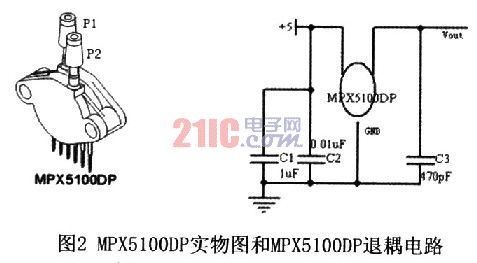

MPX5100DP是一种集成硅压力传感器,自带片内信号调理功能和温度补偿功能,输出为高精度模拟电压信号。该传感器特别针对带内置A/D的微控制器。压力范围为0~100kPa,对应水位范围为0~10m,满量程输出为4.7V,灵敏度为45mV/kPa。图2为MPX5100DP的实物图和推荐退耦电路。
MPX5100DP的上部有两个孔:Pl孔为压力孔,直接与水接触;P2孔为真空孔,通入空气。电压的变化与P1和P2的差值P的变化成正比,MPX系列被设计成正压式传感器,即P1>P2,P=Pl-P2。

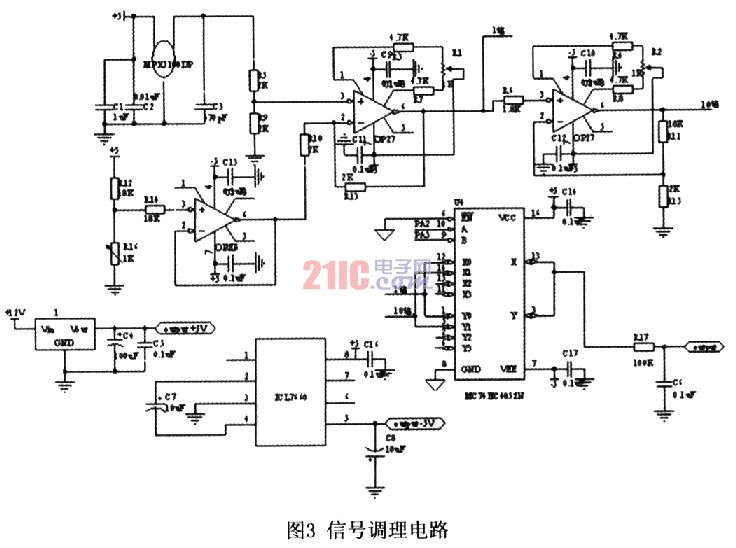

当P1=P2时,传感器有个固定偏移电压约为200mV,设计电路时,设计一个减法器将其减掉,每次测量前通过调节可变电阻,使传感器输入为0时,输出电压也为0。设计两档(×1,×10)对传感器输出电压进行放大,这里选用低噪声、低偏移电压的OP27,并且选用了精密的放大电阻18k和2k,保证信号放大倍数的准确。在实际测试前,调节调零电路使输出为零。
用多路选择芯片74HC4052完成对传感器输出电压量程的选择。蓄电瓶供应+12V直流电压,经7805转换为+5V电压,ICL7660将+5V电压转换为-5V电压,为OP27提供正负供电电压。信号调理电路如图3所示。

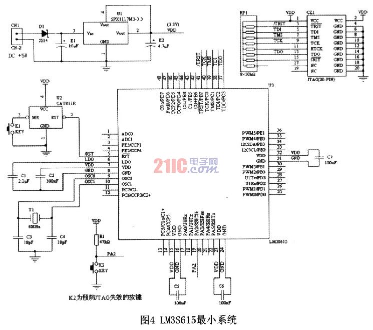

LM3S615最小系统,主要包括电源、复位电路、晶振、JTAG以及防JTAG失效电路等。最小系统如图4所示。

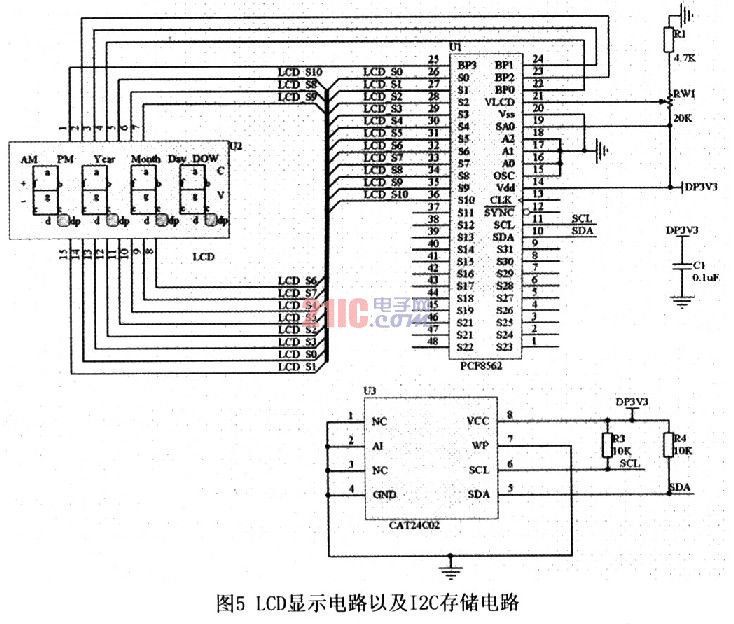

本次设计直接采用EasyARM开发套件上提供的字符型LCD显示屏TH3144,该LCD通过NXP公司的PCF8562LCD驱动芯片驱动。PCF8562是一种通用的外围器件,能为任何微控制器/微处理器以及多种LCD提供接口。它能直接驱动任意静态或包含4个背极以及最多32段的复用LCD。用于驱动TH3144仅需使用S0~S10 11个段和BP0~BP3 4个背极。单片机通过两线的I2C,总线通讯通道与PCF8562通信。I2C字符型LCD显示电路以及I2C存储电路如图5所示。

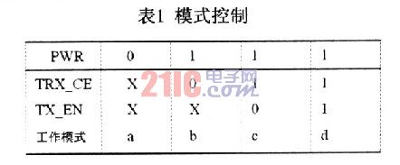

模式控制接口由TRX CE、TX EN、PWR组成,控制PTR8000的四种工作模式:a.掉电和SPI编程模式;b.待机和SPI编程模式;c.发射模式;d.接收模式。各种模式的控制模式见表1所示。

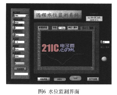

水位监测系统界面采用LabVIEW软件进行设计。LabVIEW集成了与满足GPIB、VXI、RS-232和RS-485协议的硬件及数据采集卡通讯的全部功能。内置了便于应用TCP/IP、ActiveX等软件标准的库函数。图6为设计的系统界面。

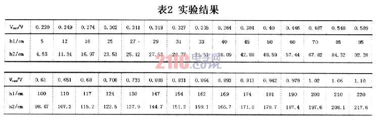

系统测试方法为:模拟地下水环境,在水深约为2米的水槽中进行测试。测试前将传感器接入,在不放入水中时,调节可变电阻使得系统显示水位为0cm,取定量的水槽水样进行标定。表2为实验数据,其中h1为标尺读数,h2为显示读数。

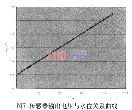

图7中纵坐标是传感器输出电压值Vout(单位:V),横坐标为水位h(单位:cm),由图可以看出传感器输出电压与水位呈现良好的线性关系。由于不同的地方重力加速度和地下水密度都不完全相同,在每次测量时,可以测量一组数据,计算出系数,在软件中进行矫正后再次测量,达到预定的目的。
从实验数据可以看出显示的水位深度与标尺读数存在着误差,分析产生误差的主要原因为:a.读取卷尺数值时,存在人为的误差;b.从传感器到数据采集模块之间导线对信号的损耗。
