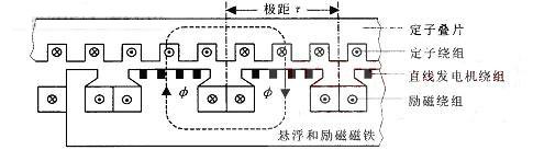

德国TR 型磁悬浮列车无接触式的牵引技术要求采用长定子同步直线电机驱动。电机定子铁心由015 mm 厚的电工钢片叠压而成,被固定在导轨的下部;定子三相绕组由防护电缆组成,预先成形,并由敷线车将其嵌放在导轨两侧的定子槽中。定子三相绕组通电后,产生一个移行磁场,与布置在车辆上的悬浮(励磁) 磁铁相互作用,实现牵引。其工作原理如图1 所示:
图1 长定子同步直线电机的工作原理图 为获得恒定的悬浮力,德国TR 型磁悬浮列车采用吸引式电磁悬浮原理,由同步电机的定子铁心与车辆上的悬浮磁铁之间形成气隙磁通产生悬浮力。其悬浮和牵引系统合二为一,这也是德国TR 型磁悬浮列车的优势所在。为满足列车高速运行的要求,TR 型磁悬浮列车采用独立的导向系统,线路两侧垂直地布置有钢板(导向和制动轨),车辆两侧相应地布置有导向磁铁,它与线路的钢板形成闭合回路。电磁铁线圈通电后,可产生足够的横向导向力,但独立导向系统增加了车的重量和线路成本。

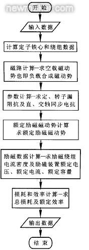

1.3 电磁设计程序框图在长定子同步直线电动机电磁设计特点的基础上,编制了其电磁设计程序,主程序框图如图2 所示。

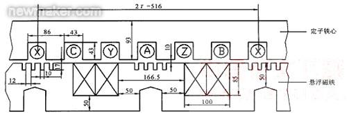

用本程序对长定子同步直线电动机进行了计算,算例尺寸如图3 所示。列车由两节车辆组成,总长54. 2 m,列车总重108. 4 t,最大速度400 km/ h,运行阻力60. 4 kN (400 km/ h 时)。 电动机Y接法,最大相电压4 500 V,最大相电流1 200 A,供电频率0~215 Hz,主极极对数160,极距258 mm,气隙10 mm。
图3 长定子同步直线电动机算例尺寸 计算得到的参数值为:75 ℃ 、215 Hz 时,300 m 供电区段定子每相电阻为0. 283 8 Ω ,定子漏抗为21021 8Ω ,直轴同步电抗为1. 195 8Ω ,交轴同步电抗为0. 943 3Ω ,励磁绕组电阻为0. 815 5Ω ,励磁绕组漏抗为0.172 9 Ω。其它主要计算数据为:气隙磁位降为11 967 A,空载所需励磁磁动势为12 630 A,额定负载时所需励磁磁动势为1 2280 A。空载时励磁绕组电流密度为1. 79 A/mm2,额定负载时励磁绕组电流密度为1. 74 A/ mm2 ,励磁装置额定电压为295 V ,额定电流为307 A ,额定容量为90 kW。
