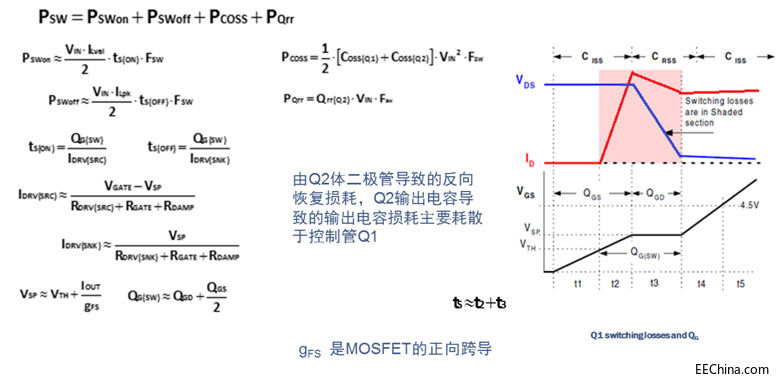

Q1工作在硬开关条件下,在小占空比或高频(> MHz)时以开关损耗为主,开关性能受同步管Q2影响:快速di/dt可导致反向恢复损耗增加,快速dv/dt有可能引起Q2误导通, 造成Q1、Q2直通现象,导致额外的损耗。另外,值得注意的是,由Q2体二极管导致的反向恢复损耗、 Q2输出电容导致的输出电容损耗主要耗散于控制管Q1上 [Ref. 1,2]。因此,在计算Q1的开关损耗和温度时必须综合考虑到Q2的影响。另外,Q1的导通阻抗随结温上升而上升。结温越高,导通阻抗越高,导通损耗就越高, 使得结温进一步上升。因此,对Q1的导通损耗必须循环反复计算,直到管子的温度计算结果稳定下来。

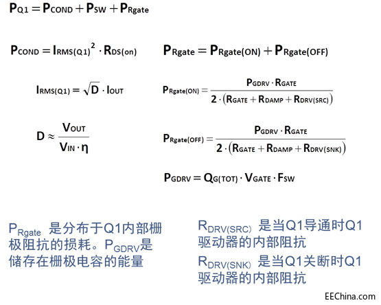

对于高频应用(>MHz),控制管Q1的选用应针对降低开关损耗进行优化。Q1损耗的计算公式如下:
Q1的导通损耗PCOND随输入电压(VIN)增加而降低,开关损耗PSW随VIN增加而增加,栅极驱动损耗PRgate与VIN无关。当VIN为最大或最小时,Q1的总损耗最大。

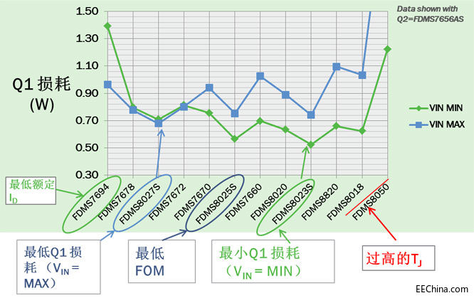

对于Q1,VIN= VINMAX或VINMIN时损耗最大。图4所示的12个器件中,FDMS8027S和FDMS8023S分别在VIN= VINMAX和VINMIN时有最低的最大损耗的Q1。
图4:Q1的损耗对比

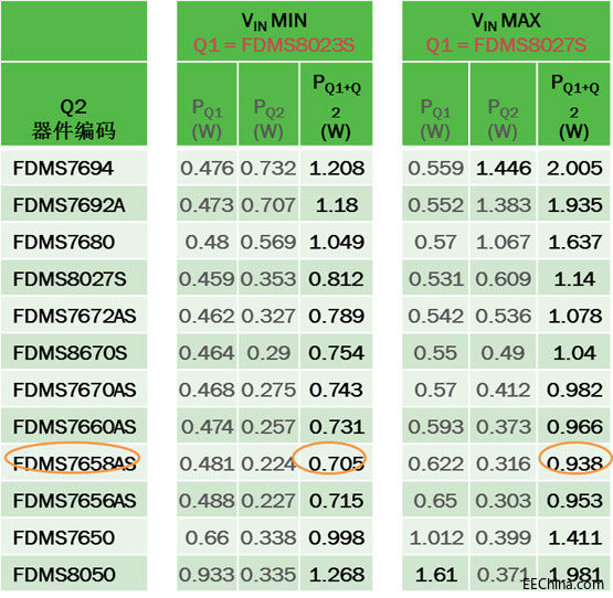

由于当VIN=VINMAX或VINMIN,Q1 + Q2总的损耗最大,我们需对总的损耗进行对比,选择最大损耗最低的最佳组合。如图6所示,选用FDMS8027S为Q1,FDMS7658AS为Q2时,Q1+Q2的最大损耗最低。
图6:Q1和Q2总的损耗对比
