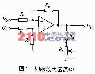

伺服放大器的原理如图1所示。
①当UY=0时,
K_=Uo/Ux=-[(R4+R5)/R5]×(R6/R1)
②当Ux=0时,
K+=Uo/UY=[R3/(R2+R3)]×[(R4+R5)/R5]×(1+R6/R1)
根据线性叠加原理,Uo=K+UY+K_UX。

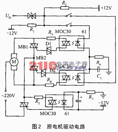

由上可知,由于电阻很难做到完全匹配,所以原9610R电动执行器存在着电机正反转不对称的问题。电机驱动电路如图2所示。
图2中,Uo为从伺服放大器来的电压信号,当Uo>0.7V时,电机正转;当Uo<-0.7V时,电机反转。C1为控制电机制动的电容

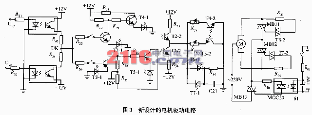

重新设计的全数字电动执行器对电机的驱动电路进行了改进,用±12V的开关量信号的时间长短来控制电机的正反转,并实现了电动执行器的制功与反向截止功能。新的电机驱动电路如图3所示。
图3中,Ukp和Ukn分别为80C196的两个高速输出引脚,T2-1/T2-2、T3-1/T3-2、T4-1/T4-2、T5-1/T5-2、T6-1/T6-2、T7-1/T7-2分别为6个光电隔离器。当Uk为+5V高电平时,T2-1/T2-2导通,从而T*-1/T6-2导通使电机正转;当Uk由高电平到低电平的瞬间,T4-1/T4-2瞬间导通,使得T7-1/T7-2瞬间导通,电机瞬间反转,电容放电结束后电机停止;同理,当Uk为0V低电平时,电机反转。这样便实现了电机正反向控制。
系统输出与驱动电路之间完全实现了光电隔离,这样可提高系统的抗干扰能力和可靠性。

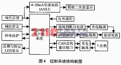

以80C196KC单片机为核心的全数字电动执行器的控制系统结构如图4所示。图4中,除80C196KC单片机外,还选用了X25043实现掉电保护功能,以MAX7219驱动LED数码管显示阀位的给定值与反馈值以及阀位的状态与控制方式;同时,以改进的4~20mA恒流电路直接将阈位反馈信号转换成4~20mA的信号送至室内模拟二次表显示,以保证其模拟与数字控制的兼容性。利用80C196KC内部的A/D转换口,将阀位反馈与阀位模拟给定信号转换成10位的数字信号,用软件判断阀位故障(堵转,超限),进行故障处理(报警或停机),在控制输出端与故障处理端用MOC3061光电隔离将单片机系统与电机驱动电路隔离开来,达到抗干扰的目的。
选用1838红外遥控接收解码一体化集成芯片,接收来自遥控器的红外遥控信号。CAN控制器采用Philips的SJA1000集成芯片,CAN总线驱动选用82C250集成芯片,在SJA1000与CAN总线驱动82C250之间用6N137快速光隔进行光电隔离处理,与单片机接口实现单片机与上位机的通信功能。

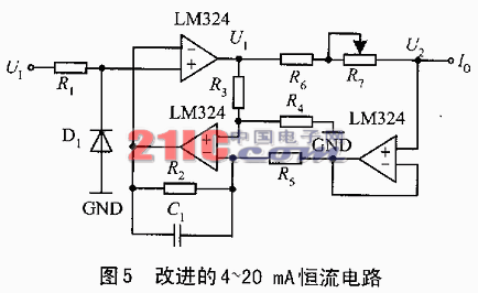

(1)改进的4~20mA恒流电路
整个恒流电路,由1片集成的4通道运放LM324和6个精密电阻、1个可调电阻、1个瓷片电容及1个二极管组成,电路结构非常简单,电路如图5所示。图5中,R1=R2=R3=R4=R5=100kΩ,R6=200Ω,R7为0~100Ω可调电阻。
从图5电路可知:在R2、R3、R4、R5这四个电阻匹配得比较好的情况下,U1-U2=U1,通过调节R7使得R6+R7=250Ω,从而Io=U1/250Ω达到使1~5V电压转换成4~20mA的目的,且不论输出端的负载如何变化,这种关系都不会发生变化,达到恒流的目的。为为使该恒流电路可带的负载尽量大,集成运放LM324的电源最好用+18V电源。

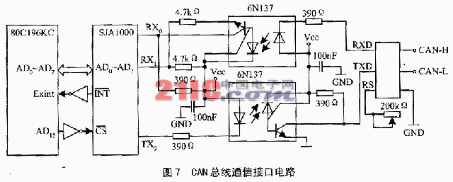

CAN(Cantrol Area Network)是控制局域网络的简称,最早由德国BOSCH公司推出,用于汽车内部测量与执行部件之间的数据通信。其总线规范已被ISO国际标准组织制定为国际标准,广泛应用在离散控制领域。其信号传输介质为双绞线。通信速率高达1Mbps/40m,直接传输距离最远可达10km/5kbps,挂接设备最多可达110个。
CAN的信号传输采用短帧结构,每一帧的有效字节数为8个,因而传输时间短,受干扰的概率低。当节点严重错误时,具有自动关闭的功能,以切断节点与总线的联系,使总线上的其它节点及其通信不受影响,具有较强的抗干扰能力。CAN总线通信接口电路如图7的示。
80C196KC的AD15端口作为SJA1000的片选信号,故CAN控制器SJA1000所占用的地址为:8000H~80FFH。使用CAN总线收发器PCA82C250目的是进一步提高CAN总线的驱动能力。它的工作模式由RS控制引脚来提供,取决于斜率电阻(200kΩ可调电阻的阻值)。

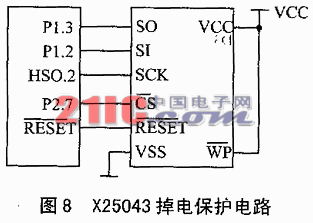

系统实现现电保护的元件采用Maxim公司的X25043。X25043有三种常用的功能:看门狗定时器、电压监控和E2PROM,组合在单个封装内。X25043对于要求电路板空间尽可能小的该系统来说是非常适用的,电路如图8所示。
X25043的看门狗定时器对微控制器80C196提供了独立的保护系统,可选超时周期有:1.4s、600ms、200ms,也可禁用。当系统故障时,在超出所选的超时周期以后,X25043看门狗将以RESET信号作出反应,使系统复位。利用X25043低VCC检测电路,可以保护系统使之免受低电压情况的影响。当VCC降到最小VCC检测电平时,RESET变为低电平,给系统复位,直到VCC上升到最小VCC检测电平200ms为止。此外,X25043还具有512×8位串行E2PROM,使得本系统无须另外扩展数据存储器RAM。

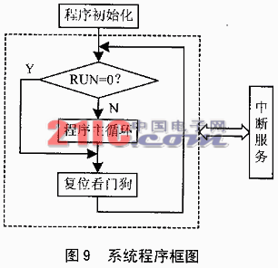

本系统程序框图如图9所示。首先,是程序的初始化,包括对硬件和变量的初始化。然后,程序判断全局变量RUN,若RUN=0,表示程序终止运行,则跳转到程序的末尾复位看门狗,随后再跳转到程序的前面,判断RUN标志,循环执行;若RUN≠0,则程序执行主循环,再复位看门狗。这样,通过设定RUN变量来控制程序的执行。
在中断程序程序中只处理基本的操作,如数据的输入和输出等;一些复杂的数据处理,如输入通道的软件滤波等等,都放在主循环里面处理。在主程序里,给每一个断分配一个全局变量作为中断标志,当有中断发生时,对此标志置1。在主循环里,程序依次判断每个标志位,来决定是否要执行相应的子程序,即过程或函数。在主程序中处理完相应的中断服务后,要对对应的中断标志清零。
主程序的功能包括:确定阀位和阀位状态、阀位和阀位状态的LED显示、阀位控制输出、判断阀是否堵转以保护电机避免电机过热、红外外遥控命令解码和遥控命令控制输出。在阀位控制输出上,采用以控制电机正反转的时间来控制阀位,将A/D采样的周期控制得非常短,如10ms,甚至更短。以这产的周期来控制电机的动作,在要求的阀位0.5%精度范围以内,保持电机不动作,以保证阀位控制的准确性以及避免阀位来回震动。
