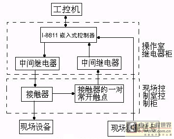

锅炉水处理系统的酸碱废水处理现场和操作室之间距离比较远,强电控制柜放在现场控制室,为了防止干扰计算机通过中间继电器去控制。酸碱废水处理现场由处理池、贮水池、碱罐、加碱泵、用于处理池搅拌的循环泵或风机、用于处理池和贮水池之间的倒水泵、电动阀门以及各种测量仪表组成。
需要检测的数据:处理池和贮水池的液位、碱罐液位、管道PH值、池子PH值、外排PH值和流量。
需要控制的设备有:循环液下泵或风机、倒水泵、加药计量泵、电动阀门原理:测量数据直接进入控制器中,各种电机的控制是由控制器的开关量输出控制中间继电器的吸合,再由中间继电器的常开触点控制现场控制柜的各回路的接触器动作,从而启动或停止各设备工作。同时接触器的一对常开触点闭合,反馈给继电器柜的输入继电器,中间继电器的触点作为控制器的开关量输入,输入给计算机用以判断设备是否可靠启动,以及判断设备的运行状态。
图1 控制系统结构图

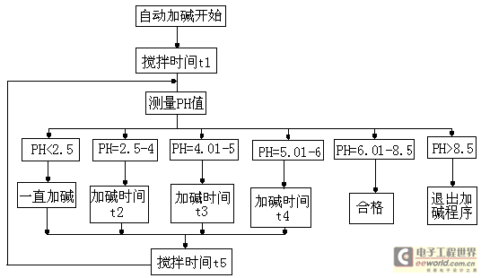

每次处理池处理的废水达几百吨,初始PH值相差很大,并且水中的沉淀物也不一样,很难采用传统的PID调节方式进行加碱。我们采用模拟人工加碱方式进行。加碱前使废水混合均匀,测量PH值,根据PH值加碱,混合均匀后再判断,直到水质合格。
废水中和处理的自动化过程:当处理池达到给定的水位时,启动压缩机,池中爆气头开始爆气,进行搅拌,混合均匀后(时间长短可以设定),测量池中PH值。如果池中呈酸性,程序控制自动加碱使之中和,使PH值达到6"8.5之间的排放标准。如果PH值大于8.5时从储水池抽酸性水或将处理池的碱性水抽一部分到储水池,再从阳床进一部分酸性水,充分混合达到排放标准,启动排放阀排放。
图2 自动加碱程序框图
