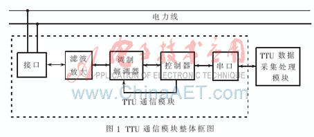

TTU的通信模块整体框图如图1所示。
接口通过电力线接收来自主站的命令信息,经过滤波放大后,命令经过解调送到控制器,然后控制器通过串口将主站命令发送给数据采集与处理模块。数据采集与处理模块根据接收到的主站命令对配电变压器的数据进行采集,经过分析处理后,将数据信息通过串口发送给通信模块的控制器,再经过调制,最后经由接口发送到电力线上,等待主站接收。
