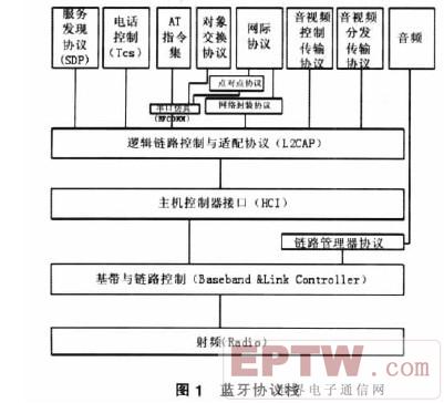

蓝牙( BlueLooLh)通信协议采用层次结构,各种蓝牙设备论在任何地方,都可以通过人上或自动查询来发现其他蓝牙设备,从而构成卞从网络(piconeL)或分散网络( scaLLerneL)实现系统提供的各种功能。蓝牙的软件(协议)单元是一个独立的操作系统,不与任何操作系统捆绑。其协议栈如图1所示:
(1)核心协议:它是蓝才协议的关键部分。包括基带部分协议Baseband和其他低层链路功能的基带/链路控制协议;用于链路的建立、安全和控制的链路管理器协议LMP;描述卞机控制器接口的HCI协议;支持高层协议复用、帧的组装和拆分的逻辑链路控制和分配协议L2CAP;发现蓝才设备提供服务的SDP协议等;(2)电缆替代协议RFCOMM:它是一种仿真协议,在蓝才基带协议上仿真RS-232控制和数据信号,为上层协议提供服务;(3)电话控制协议TCS:它是而向比特的协议,定义蓝牙设备间建立数据和话音呼叫的控制信令和处理蓝牙TCS设备群的移动管f}进程;AT-Command控制命令集是定义在多用户模式下控制移动电话、调制解调器和用于仿真的命令集;(4)与IWerne[相关的高层协议:它定义了与IWerne[相关的PPP , UDP ,TCP/IP协议及无线应用协议WAP 除了上述协议层外,规范还定义了卞机控制器接口(HCI),它为基带控制器、连接控制器、硬件状态和控制寄存器等提供命令接口。

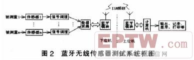

蓝牙无线测试系统如图2所示。下位机信号调理电路和数据采集电路有两种设计方式:一是信号调理电路卞要由前置放大器、低通滤波器和信号变换电路组成,数据采集模块由多路选择开关MUX,采样保持器S/H和模数转换器A/D组成;一是信号调理电路与数据采集电路统一由微处理器或嵌入式芯片来处理。

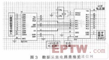

(3)数据采集:数据采集有诸多性能要求,这里不具体描述。通常考虑成本问题,采用单片机完成的居多,图3给出了一个基于单片机的数据采集电路连线图,该设计可以对11组参数进行测控。当然,这里需对单片机进行软件设计。
