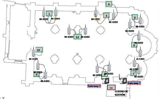

团队最大的挑战来自于线路的安装与传感器的隐藏,要在不妨碍遗迹外观的同时保持良好的无线电信号,由于遗迹石墙和柱子的存在,这是很困难的。图1描述了教堂中殿的传感器网络的大概位置。
Figure 1: 节点贡献计划
团队在与中殿相连的小房间内安装了两个NI WSN-9791网关,基于美观的考虑,将他们从人群的视野当中巧妙的隐藏了。然而,隐蔽的节点与中央计算机之间无线信号质量就变差了。为解决这一问题,团队放置了高增益的外部天线(9 dB)并为两个网关使用了1.5米的延长线,将天线的放置靠近木门的内框上,如图2所示。

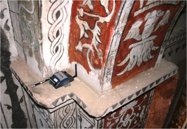

团队使用了低功耗和易于连接的NI WSN-3202 模拟输入节点,以及型号为为HMP50的温度与湿度计。这一装置每10秒钟读取一次温度和湿度度值,计算每分钟内的平均值,并将其传给网关。只有在检测到变化的时候,数字输入(通道0和1)才会发送数据。只有当网关发送指令时数字输出才会被激活,然后连接到特定位置的固态继电器上。
起初,遗迹保护团队安装WSN-3202节点时没有使用保护性外壳,如图3所示。后来,团队安装节点时使用了可以着色容易隐藏的防水外壳。这样可以选择无线信号更好的位置。

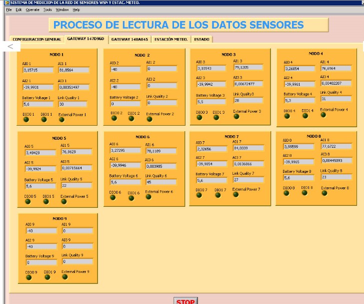

团队使用LabVIEW管理测量系统,开发了一套基于多线程的应用程序,可以同时执行若干进程。这些进程包括如下任务:
Figure 2: 测量节点
后来,小组把节点装置放在防水的地方,那里更易于上色和隐藏。这使得这个位置成为信号接收的较佳位置。
  • 测量来自传感器网络和气象站的数据
  • 读取来自加速计的数据
  • 使用互联网将数据传送给远方的数据库
  • 管理用户界面
进程被均衡的分配在惠普(HP) Proliant ML115 G5服务器(一个四核Opteron CPU)的不同核上。应用程序调用Service Keeper and Service Mill的工具来作为Windows操作系统的服务运行。部分接口如图4和5所示。
Figure 3: 用户界面截图
保护团队安装了一个气象站,由串行线缆(RS232, RS485, RS422 及 SDI-12)连接到一个叫做Digiconnect Wi-SP的Wi-Fi装置,它与一个Wi-Fi接入点相连。服务器上的DIGI Realport软件仿真一个串口,LabVIEW应用程序由这个串口读取气象站的数据。
团队使用同样的策略连接WLS-9163装置读取三个加速度计通道的数据。他们将WLS-9163 Wi-Fi客户端连接到Wi-Fi接入点,LabVIEW由模拟输入通道读取数据。
