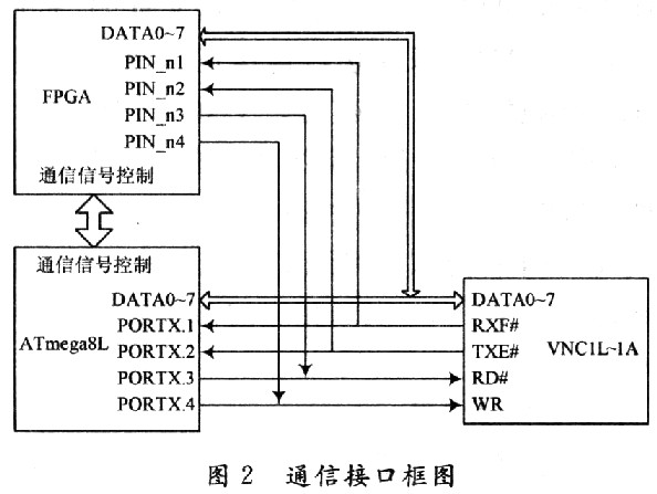

当要存储一帧图像时,ATmega8L向VNClL发送新建文件命令,在存储设备中就会新建一个.BMP文件,然后ATmega8L再将位图的14 B的文件头、40 B的信息头、1 024 B的颜色索引表写入.BMP文件的开始部分,写完后ATmega8L给FPGA一个ready信号,FPGA收到此信号后直接将图像数据通过VNC1L送到存储设备的.BMP文件中;FPGA送完一帧图像数据后再给ATmega8L一个结束信号,之后ATmega8L执行关闭当前文件命令,至此一个BMP图存储结束。本设计希望此系统采集的所有图像在存储设备中用单独的文件夹存储,这样每次在新插入存储设备时ATmega8L要先向VNC1L发送一个查询命令,查询当前根目录中是否已存在本系统专用的文件夹,如果没有则新建此文件夹,有则在此文件夹中查询是否已经有.BMP文件,如果没有则新建,并且文件名以数字编号O开始命名,如果有则要查询当前哪个文件名的编号最大,然后以最大编号数加一的方式作为要新建文件的文件名。当要从存储设备中读取一幅图像时,ATmega8L同样要执行查询文件夹和文件是否存在的命令,如果都存在则从文件名编号最大的那张图片开始读取。读取过程与写过程类似,只是用的命令不同,而且读的时候要等VNC1L将位图的1078B的文件信息读完后才能将图像数据传给FPGA。VNC1L与FPGA和ATmega8L用并口的方式进行通信,只需8条数据线和4根信号线即可完成数据传输,接口连接如图2所示。
