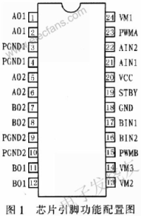

如图1所示,TB6612FNG的主要引脚功能:AINl/AIN2、BIN1/BIN2、PWMA/PWMB为控制信号输入端;AO1/A02、B01/B02为2路电机控制输出端;STBY为正常工作/待机状态控制引脚;VM(4.5~15 V)和VCC(2.7~5.5 V)分别为电机驱动电压输入和逻辑电平输入端。

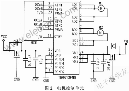

图2所示为TB6612FNG与AVR单片机组成的电机控制单元。单片机定时器产生4路PWM输出作为AIN1/AIN2和BIN1/BIN2控制信号,如图2中OCxA、0CxB对电机M1和M2的控制。采用定时器输出硬件PWM脉冲,使得单片机CPU只在改变PWM占空比时参与运算,大大减轻了系统运算负担和PWM软件编程开销。输入引脚PWMA、PWMB和STBY由I/0电平控制电机运行或制动状态以及器件工作状态。电路采用耐压值25 V的10μF电解电容和0.1μF的电容进行电源滤波,使用功率MOSFET对VM和VCC提供电源反接保护。

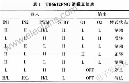

脉宽调制方式产生占空比变化的PWM信号,通过对驱动器输出状态的快速切换,实现电机的速度控制。PWM占空比的大小决定输出电压平均值,进而决定电机的转速。文中采用单极性、定频调宽的PWM调制方式,保证电机调速控制的稳定性。TB6612FNG的逻辑真值表如表1所示。该器件工作时STBY引脚置为高电平;IN1和IN2不变,调整PWM引脚的输入信号可进行电机单向速度控制;置PWM引脚为高电平,并调整IN1和IN2的输入信号可进行电机双向速度控制。表中A、B两通道的控制逻辑相同。

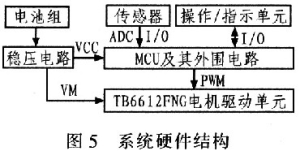

如图5所示,系统硬件电路主要由电源、控制、传感、电机驱动、操作与指示等单元组成。系统采用电池组供电,通过稳压电路输出VM和VCC2路电压。稳压电路主要由开关型稳压器LM2576和三端稳压器7805构成,前者能提供输出电流最高3 A的VM,对电机驱动等单元供电,后者将电源稳压至VCC(+5 V),对单片机及其外嗣电路供电。
选用高性能低功耗的ATmega系列单片机作为控制核心,其运算速度高达1 MIPS/MHz,具有多路PWM和ADC,适用于小型机器人和电机控制系统的开发。单片机通过ADC或I/O连接传感器,同时定时器产生硬件PWM作为电机驱动控制信号。传感单元由光电和测距传感器等构成。移动机器人系统由按键开关和传感信号等组成前向通道,由PWM控制、TB6612FNG、电机及液晶等组成后向通道。

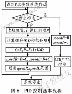

控制系统通过传感器获取机器人运行位置信息,利用单片机对其进行读取和计算,由数字PID方式得到控制信号并输出至驱动器件,实时调整电机转速。PID控制基本流程如图6所示,其中比例项P为读取位置与给定位置的偏差;积分项I为P值的累加;微分项D为相邻P值之差;Kp、Ki、Kd为PID参数。C为PID计算得到的调节控制量,B为设定的驱动电机基本转速,speedL和speedR分别为左右驱动电机的转速信号。系统启动后,循环执行流程,当运行位置发生偏离时,速度调节的计算结果由单片机输出,经AIN1/AIN2和BIN1/BIN2输入至TB6612FNG,对电机转速进行快速调整,实现机器人位姿的校正和位置偏差的纠正,直到终点标志或接收停止指令。
试验表明,在系统高速运行时,TB6612FNG对驱动电机的调速能够保持较好的连续性和平稳性。PID参数的设定对系统运行有很大影响,应根据运行控制要求,通过反复试验调整确定PID参数,选取Kp、Ki、Kd的最优组合以取得良好的控制效果。系统取消积分环节,采用PD控制时,也能够得到较好的运行结果。

1)器件输出状态在驱动/制动之间切换时,电机转速和PWM占空比之间能保持较好的线性关系,其运行控制效果好于器件在驱动/停止状态之间切换,所以表1中的INl/IN2一般不采用L/L控制组合。
