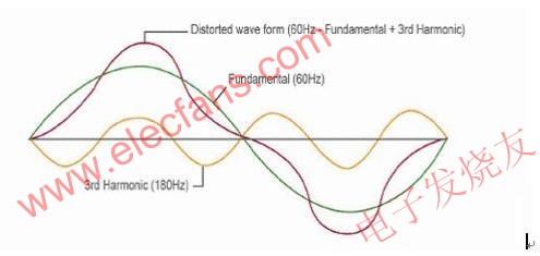

谐波是频率达基频整数倍的电流或电压。如果基频为60Hz,那么第2谐波为120 Hz,第3谐波为180 Hz等(见图1)。当谐波频率占主导时,配电盘和变压器会与高频谐波产生的磁场形成机械共振。发生这种情况时,配电盘或变压器会振动并针对不同谐波频率发出蜂鸣声。第3到第25谐波频率是配电系统中最为常见的频率范围。
图1 电流波形的谐波失真
所有周期波都会随各种频率的正弦波产生。傅里叶定律把一个周期波分解为其分量频率。
谐波分量:较大的第1谐波(基频) 较小的第5谐波 略大的第7谐波
图2 由基频、第5和第7谐波组成的失真波形
