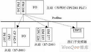

图1 主-从通信系统配置

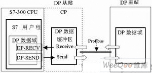

图2 在从站模式下CPU和CP数据交换原理示意图

因和利时公司的CPU24x和CPU21x的 PLC为主站设备,在系统中只能做主站,因此本设计把西门子的设备S7-300和S7-200 PLC作为从站,利用Profibus-DP的主-从通信原理实现他们的通信。系统配置如图1所示。
在图1中,和利时 PLC使用Profibus-DP通信模块FM208连接到Profibus-DP网络,FM208通信模块为DP主站模块,在DP网络中做DP主站。所有的西门子DP从站设备都可以作为FM208的从站连接到DP网络中,并通过使用DP通信协议实现相互间的直接数据通信。在此,西门子的S7-300、S7-200 PLC和变频器分别通过Profibus-DP通信模块CP 342-5、EM 277和CBP2做为和利时PLC的FM208的从站,并实现相互通信。

DP主站与DP从站的数据交换采用轮循方式,使用DP数据域中的接收缓冲区与发送缓冲区来完成。DP主站启动数据交换,将数据输出到输出缓冲区,并从输入缓冲区将数据取回,其原理如图2所示。
CPU和CP间的数据交换是通过在CPU循环中调用S7的DP_RECE和DP_SEND功能来实现的。其中,DP_RECE功能是接收由DP主站发送到从站CP的接收缓冲区的数据,然后把数据输出至CPU指定的DP数据域。而DP_SEND则是把CPU中指定的DP数据域中需传输的数据传送至CP的发送缓冲区,然后传输到DP主站。
