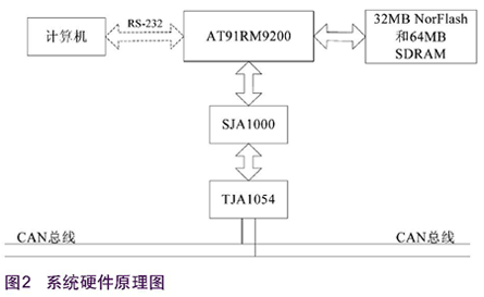

测试仪的硬件设计主要包括三部分:处理器及其存储器电路、CAN总线接口电路、RS232接口电路。结构图如图2所示:
处理器采用ATMEL公司基于ARM920T内核的AT91RM9200,该处理器运行频率高达180MHz,可外扩32MB Flash和64MB RAM,使其可以满足大多数汽车CAN节点的测试需求。片上集成了许多标准接口,如USB主/从接口、以太网、RS-232,使其可以简单得与PC机相连,测试数据可以实时地上传到PC机,借助PC机强大的处理性能和丰富的数据处理软件,进行在线监测及数据处理。
AT91RM9200包括一个高速片上SRAM工作区及一个低等待时间的外部总线接口,以完成应用所要求的片外存储器和内部存储器映射外设配置的无缝连接。外扩存储器包括1片S29GL256N Flash和2片K4S561632A-TC/L80 SDRAM,Flash容量为32MB,SDRAM容量为64MB。
CAN总线接口电路包括总线控制器和物理层接口两个部分,实现测试仪与被测试CAN节点的CAN总线通信,这是实现测试的前提。CAN总线控制器采用PHILIPS公司的SJA1000,它有着更好的性能和稳定性,支持CAN2.0A/B协议,有两种工作模式:Basic CAN和Peli CAN,可同时支持11位和29位标识码,能挂载更多CAN节点。物理层接口选用TJA1054实现,它可以连接高达32个节点,内建斜率控制功能及CANL和CANH总线输出的良好匹配使电磁辐射EME很低,具有优异的总线故障管理能力,总线故障时自动切换到单线模式,故障修复后自动复位到差分模式,同时提供对电源和地的短路保护功能,特别适合于汽车内部的CAN通讯。
RS232接口电路即测试仪与PC的通信接口,AT91RM9200内部带有UART控制器,可以方便得与PC机连接,对测试信息进行在线监测,数据存储。

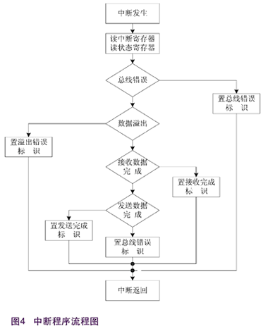

接收数据和发送数据均采用中断来实现,基于中断的数据处理流程是CAN通讯程序的重点,其具体实现流程如图4所示:
