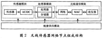

无线传感器网络节点的结构如图2所示。
无线传感器网络节点包括传感器模块、处理器模块、无线通信模块和能量供应模块。节点的作用是对轴温数据进行采集,并通过无线传感器网络发送到车头总控制器,同时充当其他各节点到车头总控制器的路由器。
传感器模块负责数据的采集,在本系统中,将8路温度传感器分别安装在车厢的8个轴箱上,对轴温进行检测,并通过1-Wire总线将温度数据传送到处理器单元。
处理器单元是节点的核心,主要负责控制数据的采集,对数据进行分析计算,并控制无线通信模块将处理好的数据通过与其连接的其他网络节点传送给车头总控制器节点。此外,处理器模块负责处理其他节点发来的数据,并按照规则进行转发。
无线通信模块负责数据的接收与发送,本设计采用nRF905模块。nRF905是一款工作在433/868/915 MHz的单片无线射频收发芯片,由频率合成器、接收解调器、功率放大器、晶体振荡器和调制器组成。他采用高抗干扰GFSK调制,数据速率90 kb/s,发射功率可调,最大为+10 dBm,独特的载波检测输出(CD)、数据就绪输出(DR)、地址匹配输出(AM),自动产生前导码和CRC,使用SPI接口与微处理器通信,配置非常方便。此外,nRF905的工作电压范围为1.9~3.6 V,其电流消耗很低,发射电流约为11 mA(-10 dBm输出),接收电流约为12.5 mA,待机电流约为2 μA,能够满足系统高性能低功耗的需要。
能量供应模块是系统工作的前提,由于货车不像客车一样具备稳定的供电电源,所以本设计采用电池供电,在低功耗设计的基础上,使用两节5号碱性电池可持续工作1年左右。
我们在为每节车厢设计节点时,将节点的硬件编号设定为车厢的编号,这样就使节点与车厢形成一一对应的关系,无论在何时何地系统在上电自组的时候都可以自动地识别该车厢,极大地方便了车厢的管理。
