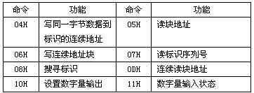

LRP830提供了单标识读写命令集(见表1),多标识读写命令与此类似。
表1 单标识命令集

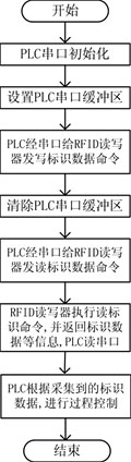

通过PLC控制RFID读写器读写标识数据的实现流程如图2所示。
图2 PLC读写RFID标识数据的程序结构框图

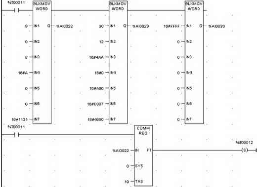

2) PLC使用串行I/O通讯协议与RFID读写器通讯。串口初始化、设置缓冲区、清除缓冲区、写串口、读串口状态等操作都是先通过一组BLKMOV WORD指令给COMMREQ的数据块赋值,然后执行COMMREQ指令完成的。例如,以下语句(见图3)通过RFID读写器写10个FF(46H)到标识中,从第一个字节写起。
图3 PLC与RFID读写器串行通讯例程
3) 要注意PLC写标识数据只需要执行写串口命令就可以了,而PLC读标识数据的过程则包含两步:一是PLC执行写串口命令, 即写读标识命令到RFID读写器;二是PLC执行读串口命令,捕捉RFID读写器返回的数据。这是由于RFID读写器在接到读标识命令后,会返回读命令的响应信息到串口缓冲区,其中包含了读到的标识数据。
4) 使用ABxS协议时,要注意命令字的MSB和LSB的顺序问题。RFID读写器与PLC通讯时,要将读写器指令的MSB和LSB颠倒一下,即LSB在前,MSB在后。例如图3中,第二个BLKMOV WORD指令的第三个输入IN3应为16#4AA,而非16#AA04。

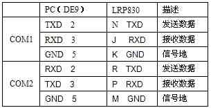

仍以EMS RFID读写器LRP830为例。与PC机相连时,LRP830的COM1/COM2与PC机的9针串口COM1/COM2的连接对应关系见表4。
表4 LRP830的串口与PC串口连接对应关系

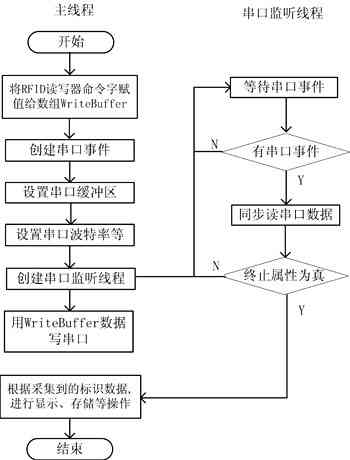

在PC机上开发串口通讯程序,可以使用现有的通讯控件(如VB的Mscomm),也可以使用高级编程语言结合Windows API实现。本文用Delphi 6在Windows2000环境中,应用多线程技术实现了PC与RFID读写器间的串行通信。使用Delphi的优点是,Delphi对许多Windows底层API函数作了封装,简化了程序代码。使用多线程的优点是,程序编写比较灵活,而且串口监听线程不影响主线程其它任务的执行。程序结构框图见图4。
RFID
在具体实现上述思路时,要注意以下技术细节:
1) 根据RFID读写器通讯协议的特点,读写器每执行一个主机发来的指令,无论是读标识还是写标识,都会返回一定字节的响应数据,用以确认命令已执行或返回标识中存储的数据。因此,主机读或写标识数据都需要先写(串口命令)后读(返回的串口数据)。
2) 为了使程序体现模块化的设计思想,易于调试和维护,可以把各种RFID命令预先存入命令数组中,而把主机对RFID串口的命令和捕捉RFID读写器命令响应编制成单独的子程序,在调用它之前,先调用命令字赋值子程序。
3) 对主线程的说明:在主线程中用CreateFile函数建立串口事件,设置缓冲区和通信参数,创建串口监听线程。用WriteFile写串口函数完成通过RFID读写器写数据到标识中。部分程序如下:

4) 对串口监听线程的说明:
程序中用到?
方法主要有Synchronize和Terminate。Synchronize是Delphi提供的一种安全调用线程的方法,它把线程的调用权交给了主线程,从而避免了线程间的冲突,这是一种最简单的线程间同步的方法,可以省去用其它语言编程时需要调用的多个Windows API 函数,例如createEvent(创建同步事件),Waitforsingleobject(等待同步事件置位),resetevent(同步事件复位),PostMessage(向主线程发送消息)等。用Delphi编写多线程通讯程序的优点是显而易见的。例如以下语句即可实现串口监听线程:
While (not Terminated) do //如果终止属性不为真
Begin
dwEvtMask:=0;
Wait := WaitCommEvent(hcom,dwevtmask,lpol); //等待串口事件
if Wait Then
begin
Synchronize(DataProcessing); //同步串口事件
end;
end;

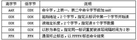

以持续读标识中所有48字节数据命令为例,在程序中用WriteBuffer数组保存该命令,对WriteBuffer数组的各个元素赋值如下:
WriteBuffer[0] := Byte($AA); WriteBuffer := Byte($0D); //连续读标识命令字头
WriteBuffer := Byte($00); WriteBuffer := Byte($00); //从第一个字节开始读
WriteBuffer := Byte($00); WriteBuffer := Byte($30); //读48个字节数据
WriteBuffer := Byte($00); WriteBuffer := Byte($02); //延时2秒
WriteBuffer := Byte($ff); WriteBuffer := Byte($ff); //连续读标识命令字

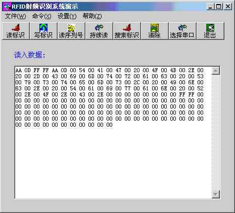

执行持续读标识命令后,程序以WriteBuffer数组写串口,RFID读写器执行此命令,并返回响应数据(见图5)。
图5 持续读标识命令执行结果
从图5窗口中可以看到,前4个字节AA OD FF FF就是LRP830读写器对持续读命令的确认信息,然后是数据报文头AA OD和标识中48个字节的数据(每字节数据前加00),最后是数据报文尾FF FF。
