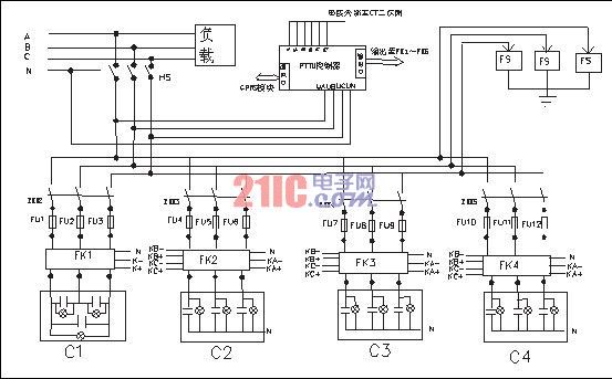

智能低压无功补偿装置主要由无功补偿控制器、智能投切开关、低压电容器等元器件组成。采用一系列国内领先的技术和最新的电子元器件及新型的机电一体化的智能复合开关,集电网监测与无功补偿于一体,不但可以补偿电网中的无功损耗,提高功率因数,降低线损,从而提高电网的负载能力和供电质量;同时还能够实时监测电网的三相电压、电流、功率因数等运行数据,可完成对整个低压配电线路的监测、分析处理、报表输出等综合管理,为低压配电线路的科学管理提供第一手的可靠数据。其原理图见图1。
图1 智能低压无功补偿装置原理图

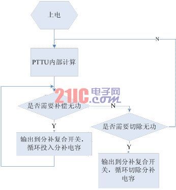

利用双向反并联的晶闸管与磁保持开关组成的智能复合开关投切电力电容器。当断路器HS闭合后,控制器开始工作,对无功电流(功率因数)进行计算监测,当无功电流Iq值增大到设定值时,控制器对指定的复合开关输出过零触发脉冲使之导通将电容器投入运行,直到功率因数逼近设定值,当无功电流Iq值下降到低于设定值时,控制器停发触发脉冲信号而将电容器退出,以免电压过高。其工作流程见图2。
