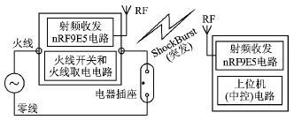

传统的机械式墙壁开关,是一开一关的简单控制方式,且大多是在86型暗盒上实现的。要想在86×86×50的暗盒里实现射频遥控开关,就必须考虑到几个因素:86型暗盒的空间;只有1根火线,无零线,不能再布线;不能影响被控电器原功能的使用;1个遥控器(即上位机中央集成控制系统)实现对多个开关终端控制(一对多),并且与其他遥控器不能发生冲突。
基于上面必须考虑的几个因素,提出一种无线射频解决方案,采用内置增强型51兼容的单片机集成一体化射频芯片nRF9E5来实现一对多功能;在单一火线上实现开关控制和为控制系统提供电源,构成一个低成本、适合装入86型暗盒,无须任何改装,无须附加任何外围器件的单线制射频遥控开关系统。图1所示的主框图,突破了传统电工产品单线制(即无零线)供电方式的限制,所有射频遥控开关都是按照电工安全规范布线(即零线不入开关),彻底解决了单线制接入技术。

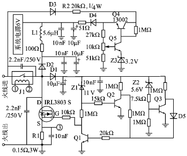

传统的机械式墙壁开关,大多是装在86型暗盒上的,一般可以通过10 A的额定电流,是一个功率器件控制开关。要设计能代替传统的机械式墙壁开关的控制系统,首先要从功率上考虑,选择能控制大于10 A电流的功率器件;然后是功能的实现,即为负载提供的火线开通和切断,并能为控制系统提供稳定续流的电源;最后是电子元器件体积的选择。
为了简化电路的设计,火线开通和切断选用5 V直流控制继电器,最大通过15 A的220 V交流电压即可。在继电器开通时,选用IRL3803S大功率场效应管,其内置的稳压二极管,既可为系统提供电源,也可为负载提供通路。因其额定工作电流ID=140 A,故可以不带散热片直接使用,在86型暗盒里特别有效。在继电器断开时,市网电压主要落在控制系统上,而控制系统只需6 V直流电源,因控制系统功耗低,故主要压降可由1/4 W的金属膜电阻来承担;同时,选用BVCBO≥600 V的硅NPN 大功率晶体管13002作为控制系统电源的调整管。
由图1主框图可知,控制系统是串联在被控电器的前端,用来代替86型墙面机械开关的。由于没有零线,加之又不能重新布线,因此只能在火线上考虑如何保留开关功能和如何为控制系统提供稳定的续流电源。图2所示的火线开关和火线取电电路,分为继电器断开和继电器闭合两部分。显然,场效应管 IRL3803S、晶体管13002、6 V直流控制继电器、R1和R2金属膜电阻为关键元器件。
图2 火线开关和火线取电电路原理
图3 nRF9E5外围电路原理图
市网电压220 V刚来时,或者是微控制器发送关断信号时,继电器J1断开,220 V交流电压主要落在控制系统上。交流电压经过D3半波整流,R2降压,经Q4与Q5组成一个串联型稳压电源,提供6 V电压。由于整个系统功耗较小,经过计算,金属膜电阻R2的阻值为20 kΩ,功率为1/4 W,可为控制系统提供在继电器断开时的主要压降。
当要求被控电器工作时,微控制器提供开通信号,使J1合上,并使220 V市网电压主要落在被控电器上,不影响被控电器的正常工作。控制系统的取电由IRL3803S来提供,其内置一个30 V的单向稳压管,在IRL3803S未开通时,可提供最大30 V的单向交流电压。经D1整流,Z1、Z2为不同的稳压值,Q1、Q2、Q3配合下组成不同的控制信号,使IRL3803S导通或断开;一为负载提供通路,二为控制系统提供续流6 V的稳压电源。
在此环境下,建议不使用开关电源。开关电源电路复杂,输出电压波纹系数大,电路干扰大,在86型暗合空间里不易设计抗干扰电路,而且容易使nRF9E5接收数据时发生混乱。

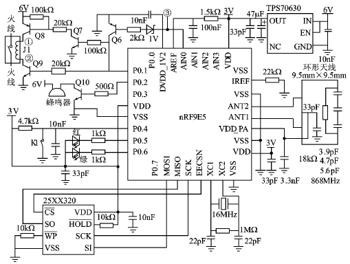

1.3 nRF9E5外围电路设计
根据单线制火线开关的实际需要,nRF9E5的外围电路设计如图3所示。
由图3可知,nRF9E5的专有外围电路——9.5 mm×9.5 mm环形天线电路(868 MHz)、25XX320 EEPROM电路、TPS70630电源转换电路,就可完成nRF9E5控制数据的射频接收和发送。火线开通和切断由nRF9E5的P0.1来控制,开关工作状态红绿指示灯则由P0.5、P0.6提供。图2中的取样电阻R1输出③经10nF电容滤波后,一方面作为模拟电压送到nRF9E5的AIN0输入端,经A/D转换为数据Data。绿指示灯闪烁频率f=Data*Pre(Pre为取样取整参数,使f=0.5 Hz~16 Hz),表示被控电器的负载轻重;另一方面当负载过重或有短路现象时,R1输出③使1 V稳压管击穿,Q6饱和,Q8、Q9截止,J1切断;同时使P0.3触发INT0中断(图3未画出),P0.2输出1 kHz方波使蜂鸣器报警,绿指示灯灭,红指示灯以16 Hz(最高)闪烁。
K1为自弹起开关,与外面板连在一起,保留原机械开关的手动功能。当按动开关K1时,P0.4(即INT1中断输入)为低电平触发INT1中断,进入INT1中断服务程序,决定J1的开通还是断开。
86型面板最大可装3个面板开关,P0.0和P0.7控制另外2个同类型的继电器J2、J3,另外2个面板K2、K3使用P1口的低2位(图3未画出),通过寄存器SPI_CTRL来控制功能间的切换。

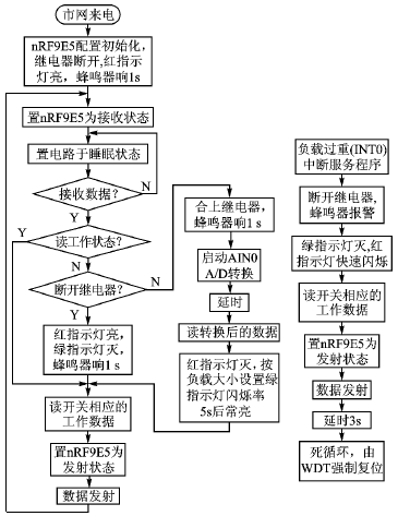

2.2 软件流程
要实现上述控制数据帧通信功能,需要对nRF9E5进行初始化配置和用户程序设计。程序采用中断接收,按需发送。发送和接收程序流程如图4所示。有一个收发主程序,市网来电先使nRF9E5配置初始化,再进入正常中断接收、按需发送工作。有两个中断服务程序:一个是当取样电阻压降过大时,引起Q6反转,表明负载过重,切断继电器,同时触发INT0中断服务程序,蜂鸣器报警,绿灯灭,红灯以16 Hz(最高)频率闪烁,微控制器读开关相应的工作数据,把过载的情况发送出去,随后进入死循环,由WDT溢出强制复位;另一个中断服务程序是手动开关K1 (或K2、K3)引起的触发INT1中断,相当于射频接收到了遥控数据,完成射频接收一样的工作流程。
