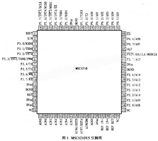

MSC1210Y5是TQFP-64封装的低功耗完全集成混合信号IC,供电电压为2.7V-5.25V,它具有高精度的积分型模数转换器,ADC错误Sinc3滤波器,具有24bit分辨率和24bit无遗漏码,且采样速率可调,在要求高精度的单周期转换时,ADC可以选择合适的滤波器、8路差分/单断通道、片内偏置/增益校正、偏置数模转换器,高达32KB的闪速数据存储器、3个16位定时器和2个完整的双向通用异步收发器。MSC1210Y5的引脚配置如图1所示,各引脚的功能说明如下:
XOUT:晶体振荡器引脚,用做晶体放大器的输出端。
XIN:晶体振荡器引脚,在使用外部时钟源来代替晶体振荡器时,XIN也可作为其输入端。
P3.0-P3.7:端口3是双向I/O口,具有复用功能。
DVDD:数字供电。
DGND:数字地。
RST:复位输入,若引脚上保持高电平达2条指令时钟周期,器件将复位。
AGND:模拟地。
AVDD:模拟供电。
AIN0-AIN5:模拟输出通道0-5。
AIN6,EXTD:模拟输入通道6,数字低电平检测输入;
AIN7,EXTA:模拟输入通道7,模拟低电平检测输入。
AINCOM:模拟单端输入的公共端。
REF IN-:负参考电压输入。
REF IN+:正参考电压输入。
P2.0-P2.7:端口2是双向I/O口,具有复用功能。
PSEN,OSCCLK,MODCLK:程序存储使能。与外部可选存储器相连,作为器件使能信号,PSEN可提供一低电平脉冲,在编程模式下,PSEN可与ALE一同用做输入,以确定编程模式是串行还是并行,在并行编程模式下保持为高,而在串行时为低,在不需使用外部程序存储器时,这一引脚也可选做晶体振荡器时钟,调整时钟输出,或直接输出高/低电平。
ALE:地址锁存使能,用于在访问外存时锁存地址的低位字节,ALE的发生频率为恒定值,等于晶体振荡器频率的1/2,并可用于外部定时或时钟,在访问外部数据存储器时将每次省去一个ALE脉冲,在编程模式下ALE用做输入,与PSEN共同用于确定编程模式是串行还是并行,在串行编程时,ALE保持为高,而在并行时则为低。
EA:外部器件访问使能,EA引脚必须由外部保持低电平,器件才能由起始地址0000H开始读取外部程序存储器。
P0.0-P0.7:端口0是双向I/O口,具有复用功能。
P1.0-P1.7:端口1是双向I/O口,具有复用功能。

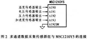

笔者在灯船水文气象实测数据自动显示助航系统水下分机的设计中采用MSC1210Y5作为水下分机的微控制器,用其内置的ADC进行数据采集,外围传感器的输出电压可以采用单端或差分输入的方式直接接入MSC1210Y5的8路通道,不需要任何附加的外围电路,连接电路如图2所示。

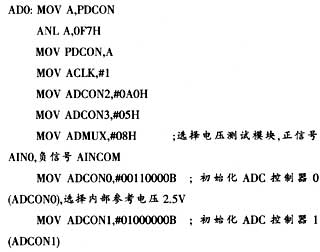

AD转换部分一般情况下顺序进行多信道数据采集,在上位机发来指令时,可以跳转到相应的数据采集程序部分,在此列出一段采集程序。
MOV SBUF0,A ;从串口发送回来,使用串口是工具检查结果
JNB TI_0,$
CLR TL_0
JMP K1
RET
