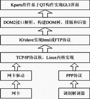

Konqueror/embedded 是由底层网络连接,图形化用户界面和处理HTML绘制的引擎KHTML构成的。底层的通信协议实现是基于KIO/slave机制来实现的;GUI界面采用 Kparts组建技术和Qt的基本构件;而作为Konqueror/embedded的核心,KHTML则运用了文档对象模型(DOM)所提供的API接口,并在DOM树上挂接javascript引擎,CSS解析器以及渲染引擎。Konqueror/embedded的层次结构如图1所示。

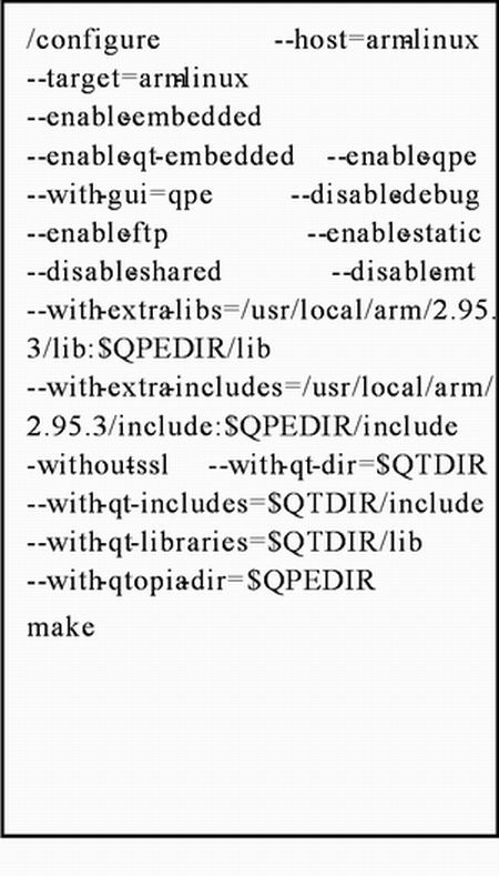

先设置一些必要的环境变量,然后再按照图2配置和编译Konqueror/embedded。在编译配置时,这些配置选项都是有各自含义的。有些配置选项如果搞错,编译就无法通过,甚至有时候连配置都不能完成。比如Qt/E路径指定不对就会在配置时出错,这些都需要在实际的移植过程中才能体验到。

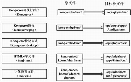

在Konqueror/embedded 编译完成之后,目录下会生成相应的可执行文件。因此Konqueror/embedded的安装主要是指将可执行文件和一些其他的配置文件拷贝到嵌入式系统的文件系统中去。一般来说,Konqueror/embedded运行需要5个文件,图3描绘了这5个文件的原来所在路径和安装到目标板的路径,这些都要手动去拷贝。
在目标板上运行Konqueror/embedded之前,必须指定几个环境变量,否则Konqueror/embedded会因为找不到库文件而终止运行。预先设置好环境变量,再运行Konqueror/embedded。
