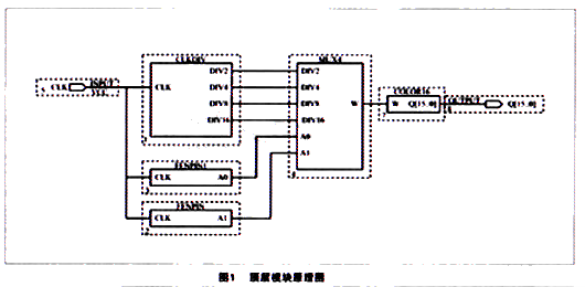

首先应进行系统模块的划分,规定每一模块的功能以及各个模块之问的接口。最终设计方案为:以一个十六路彩灯花样控制器、一个四频率输出分频器,一个四选一控制器和一个时间选择器总共四部分来完成设计。四选一控制器从分频器选择不同频率的时钟信号输送到彩灯花样控制器,从而达到控制彩灯闪烁速度的快慢,时间选择器控制每种速度维持的时间长短。
整个十六路彩灯控制系统设计的模块图如图1所示。

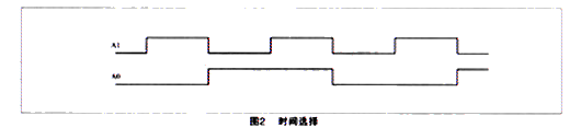

(2)时间选择器:时间选择器实际上是两个分频器,其中一个频率是另一个频率的两倍。本来这两个分频器可以在上述的四频率输出器中实现的,但为了方便地为四选一控制器提供不同的时间选择条件,就将这两个分频器独立开来。这两个输出的的时钟信号组合起来就可以为四选一控制器提供00、01、10、11四个时间选择条件,如图2所示。

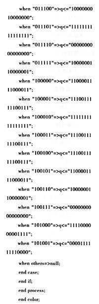

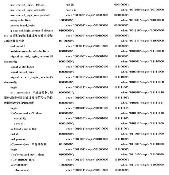

(4)彩灯控制器:彩灯控制电路是整个设计的核心,它负责整个设计的输出效果即各种彩灯图案的样式变化。该程序充分地说明了用VHDL设计电路的“弹”性,即可通过改变程序中输出变量Q的位数来改变彩灯的数目。其中,P1进程对灯闪的速度进行控制,有两种方式可改变灯闪的速度:一是改变外部时钟的赋值,二是改变信号U的位数。P2进程能进行彩灯的图案控制,改变s的位数即可改变要控制图案的数目,改变输出变量O的组合即可变幻彩灯图案。彩灯控制器的实现程序如下:
Librarv ieee;

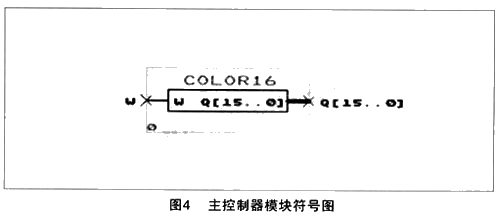

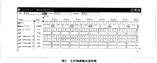

仿真波形如图3所示,模块符号如图4所示。
仿真结果
最后,当各个模块均完成上述操作之后,即可利用MAXPLLUS2的原理图输入,调用各个元器件(底层文件),以原理图的形式形成最后的十六路彩灯显示系统(顶层文件),并且进行仿真。仿真通过,即可下载到指定的CPLD芯片里面,并进行实际连线,进行最后的硬件测试。当然,可以将各个模块所生成的元件符号存放在元件库中,以被其他人或其他的设计所重复调用,以简化后面的设计。
