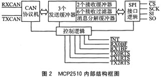

MCP2510有PDIP、SOIC和TSSOP三种封装形式。图2是MCP2510的内部结构框图。CAN协议机负责与CAN总线的接口,SPI接口逻辑用于实现同MCU的通信,而寄存、缓冲器组与控制逻辑则用来完成各种方式的设定和操作控制。现结合其工作过程将各部分的功能、原理作一介绍。
(1) 收发操作
MCP251O的发送操作通过3个发送缓冲器来实现。这3个发送缓冲器各占据14字节的SRAM。第1字节是控制寄存器TXBNCTRL,该寄存器用来设定信息发送的条件,且给出了信息的发送状态;第2~6字节用来存放标准的和扩展的标识符以及仲裁信息;最后8字节则用来存放待发送的数据信息。在进行发送前,必须先对这些寄存器进行初始化。
(2) 中断管理
MCP25lO有8个中断源,包括发送中断、接收中断、错误中断及总线唤醒中断等。利用中断使能寄存器(CANINTE)和中断屏蔽寄存器(CANINTF)可以方便地实现对各种中断的有效管理。当有中断发生时,INT引脚变为低电平并保持在低电平,直到MCU清除中断为止。
(3) 错误检测
CAN协议具有CRCF错误、应答错误、形式错误、位错误和填充错误等检测功能。MCP2510内含接收出错计数器(REC)和发送出错计数器(TEC)两个错误计数器。因而对网络中的任何一个节点来说,都有可能因为错误汁数器的数值不同而使其处于错误一激活、错误一认可和总线-脱离3种状态之一。

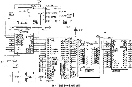

节点控制器的MCU可选用具有SPI接口的微处理器,也可采用不带SPI接口的微处理器。本系统采用的是不带SPI接口的微处理器AT89C51。AT89C51可通过P1口与CAN控制器的SPI接口直接相连,并用软件算法来实现SPI接口协议。CAN总线收发器TJA1050则作为MCP25l0与物理总线的接口。如果需要进一步提高系统的抗干扰能力,则可在MCP2510和TJAl050之间再加一个光电隔离器。
智能节点电路原理图如图4所示。

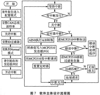

本文中MCP2510主要采取中断模式进行总线数据的接收和发送。整个系统主序提供两种中断:定时器中断和外部中断。定时器中断的中断子程序主要负责处理来自模拟通道AIN0~AIN7的A/D数据,向MCP2510发送“数据发送请求命令”以及发送数据。外部中断的中断处理子程序主要包括CAN总线错误处理子程序和数据接收子程序。
2.2 软件主体设计流程
软件主体设计流程如图7所示。软件设计时需要注意以下问题:
①因为MCP2510在初始化完成后处于默认Config-uration模式下,所以就需要在MCP2510的初始化完后将其置为Normal模式,否则MCP2510将一直停留在Configuration模式下,不能正常进行工作。将MCP2510置Normal模式可通过使用MCP2510内置的BitModify(位修改)4指令向CANCTRL控制字写入一个0字节来实现。
②在对MCP2510进行任何操作之前,都要由微处理器向MCP2510的片选CS输出一个低电平,使得MCP2510选通。
③在执行MCP2510的“读”操作时,发送完读指令及其地址码之后,仍然需要向MCP2510提供时钟,以接收“读”到的数据。可以通过向MCP2510发送一个0字节来实现。
④在对MCP2510完成任意操作后,都要延时一段时间,使其有足够的时间来准备接收下次操作的命令,防止出现MCP2510“忙”的情况。
